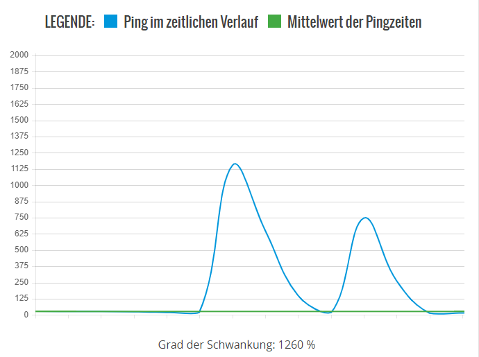

leider habe ich seit einigen Tagen (wieder) erhebliche Ping Spikes. Das ganze sieht dann ungefähr so aus:
Ein ähnliches Problem bestand letztes Jahr schon mal.
Ja, ich weiß, dass ein zumutbarer Ping kein Vertragsbestandteil ist. Dass dies jedoch bei einem Internet & Phone 1000 Cable Vertrag das absolute Erwartungsminimum ist, ist selbstverständlich. Und vergangenes Mal wurde wiederholt angezweifelt, dass überhaupt ein Problem besteht (beziehungsweise vermutet, dass das Problem - zugegebenermaßen wie allzu häufig - vor dem PC sitzt), bis dann erkannt wurde, dass in der Tat eine Störung bei Vodafone vorlag. Ich hoffe, dass wir dieses Mal auf das genannte hin und her verzichten und das Problem zeitnah beheben können. Potentiell notwendige Account-, Standort-, und Verbindungsdetail schicke ich gerne per PM.

der Screenshot sagt leider nicht viel aus. Deine Daten liegen uns noch vor, bis auf eine leichte Abweichung beim Sendepegel ist das Signal in Ordnung. Sende bitte die Infos aus dem Thread Wie poste ich eine Störung die hier noch fehlen. Vor allem ist interessant, in welchen Zeitraum der Pinganstieg auftritt.

vielen Dank für Deine Nachricht. Ja, ich habe den Router am Freitag neugestartet. Allerdings a) nur einmal und b) in der Hoffnung auf Besserung, da die Werte nämlich erneut nicht so doll aussahen. Es gab wieder massive spikes (Sprünge von den üblichen 20-40ms auf bis zu knapp 2000ms) bei der Latenz - und dies alle paar Sekunden. Das ganze wird, wie ich nun wiederholt feststellen durfte, auch von unregelmäßigen gänzlichen Internetausfällen begleitet. Das sind zwar immer nur hier und dort mal <10 Minuten, aber dennoch schient dies darauf hinzuweisen, das irgendwas mit meinem Anschluss nicht ganz stimmt.
