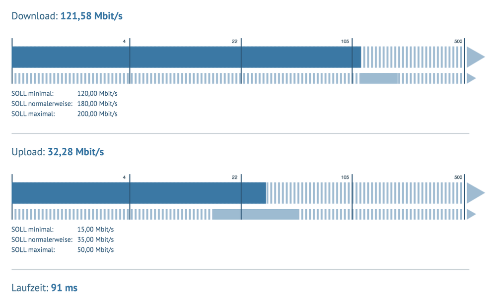

Nochmal ein Speedtest von Breitbandmessung.deBildschirmfoto 2020-02-21 um 19.44.59.png

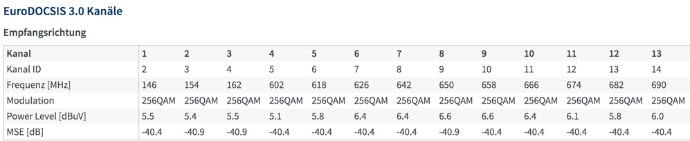

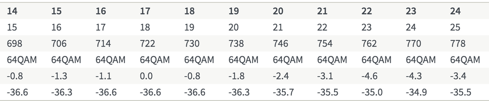

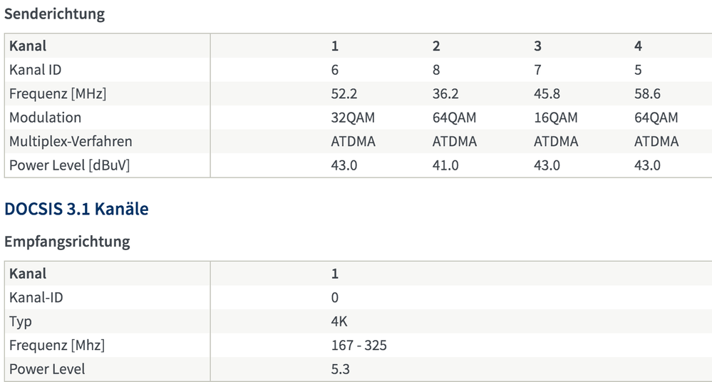

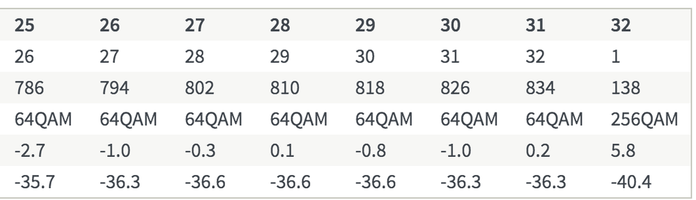

Und hier nochmal die Kabel Informationen aus dem Fritzbox 6591 Router
Bildschirmfoto 2020-02-21 um 19.50.17.pngBildschirmfoto 2020-02-21 um 19.50.40.pngBildschirmfoto 2020-02-21 um 19.50.32.pngBildschirmfoto 2020-02-21 um 19.50.45.png

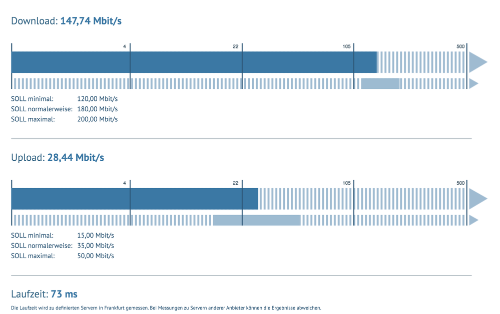

Nochmal eine neue Messung von heute Morgen Bildschirmfoto 2020-02-22 um 09.26.27.png
Auch wenn "nur" 140Mbit/s ankommen, was mich nicht unbedingt stören würde, sollte man von ausgehen können, dass das Internet Flüssig läuft, dass man ohne Probleme Stream oder mit einer Konsole im Internet Spielen kann, aber das ist leider nur beschrenkt möfglich
