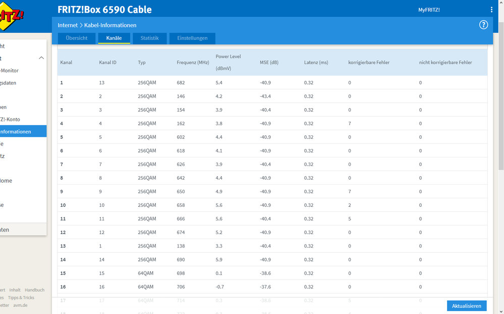

seit Monaten schlechte Ping und Download obwohl Störticket beendet ist.
Red Internet & Phone 100 Cable
Modem FB 6590 (Eigene) u. CBN CH7466CE bei beiden der gleiche Resultat.
Bitte um Hilfe!

Mit so wenig Informationen kann man dir natürlich schlecht helfen.

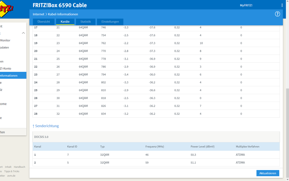

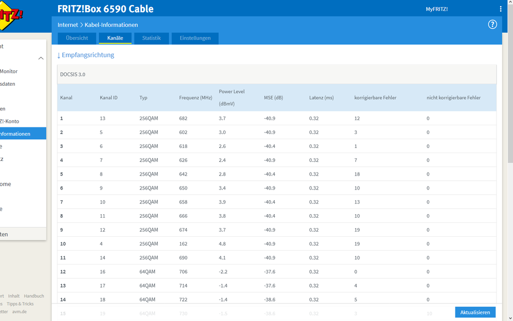

Poste mal ein Screenshot der Signalwerte der Box. Diese findest du unter Internet - Kabel Informationen - Kanäle.
Gruß Kurt

am 26.11.2020 15:41
Bei dir fehlen 2 US Kanäle. Da muss ein Techniker vorbei kommen, der sich das anschaut. Fehlen die 2 US Kanäle auch auf der Leihbox?
Bitte eröffne für dein Problem einen eigenen Thread.
Gruß Kurt
am 26.11.2020 20:27
Guten Abend Kurt,
der Techniker wahr heute da (Nachbar hat den Techniker angefordert), der Nachbar hat auch Probleme mit Internet Vodafon. Techniker hat den Verstärker im Keller auf ein Größeres Modell umgerüstet.

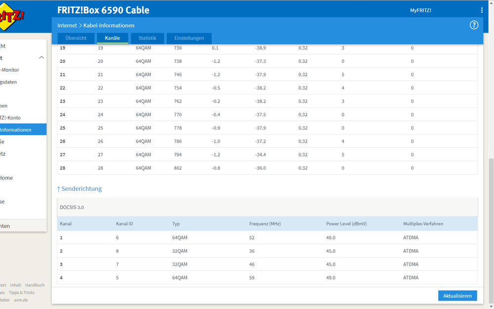

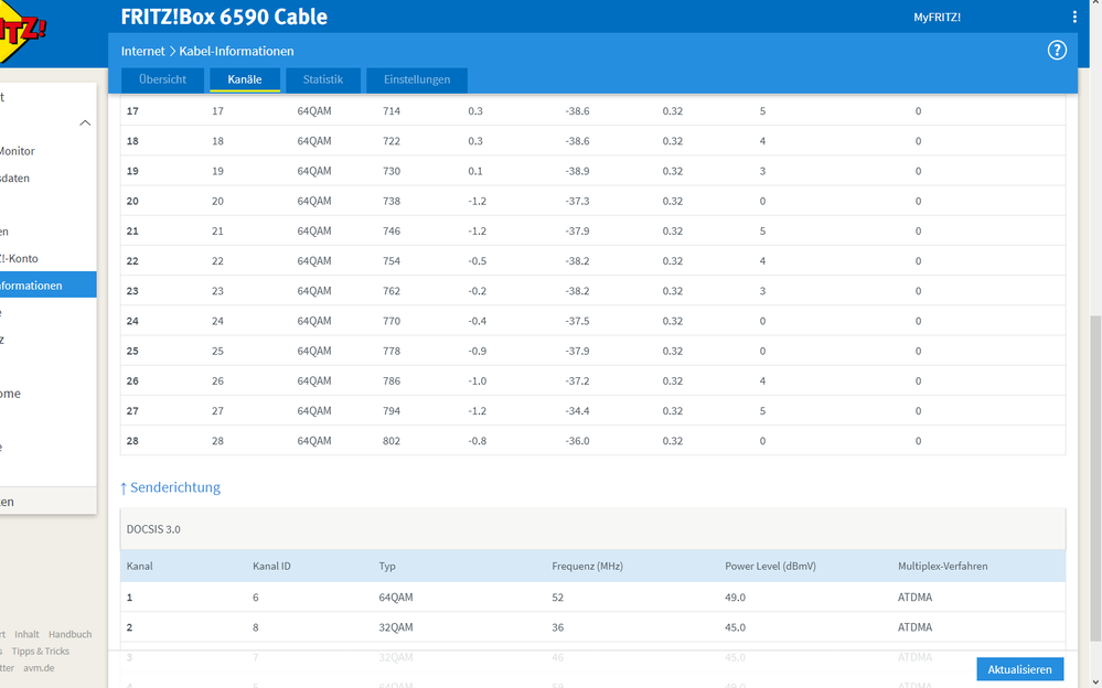

Hier noch einmal die Kanäle nach der Umrüstung:
Download und Ping ist immer noch gleich schlecht!

am 26.11.2020 21:20

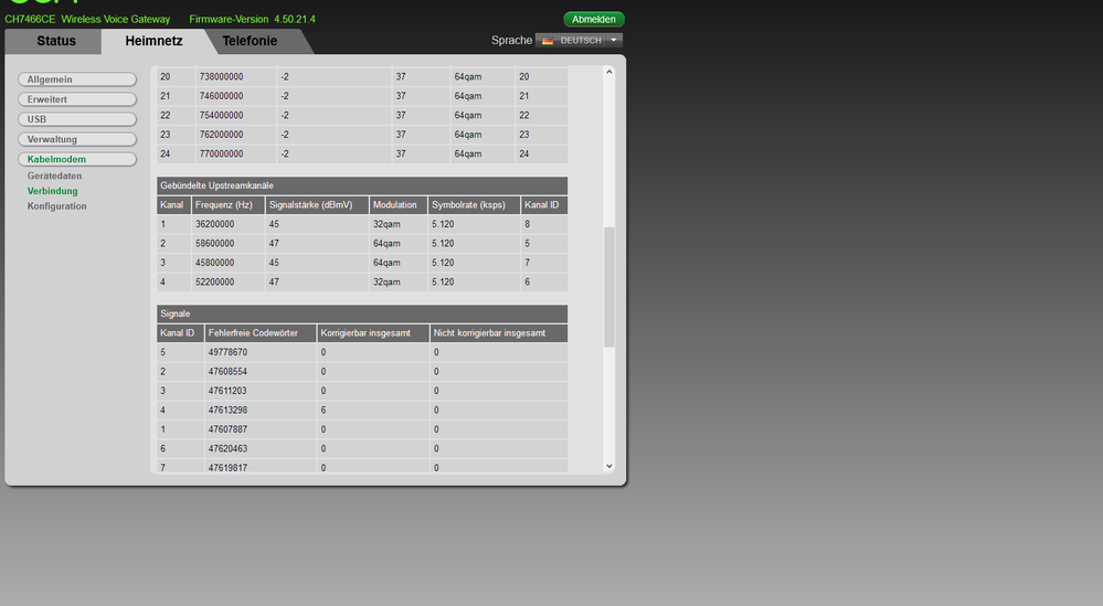

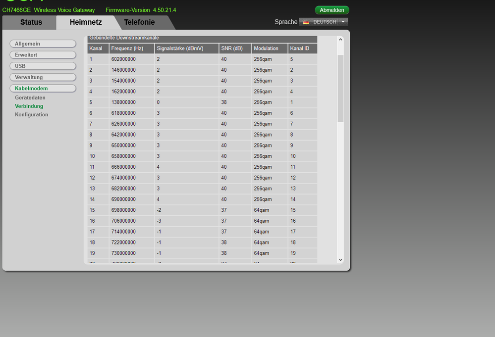

Die Werte von der Leihbox mit Werksreset:
Download un Ping schlecht
am 27.11.2020 07:43
Aber die Signalwerte passen nun.

am 28.11.2020 21:59
Abend Kurt,
Am 26.11.20 wahr der Techniker da.
Am 27.11.20 musste ich meine fritzbox neu aktivieren,
dann hatte ich auch die Volle Leistung ganzen Tag.
Heute 28.11.20 wieder schlecht Down. ca. 10 mbps von 100
Ping 26 ms.
