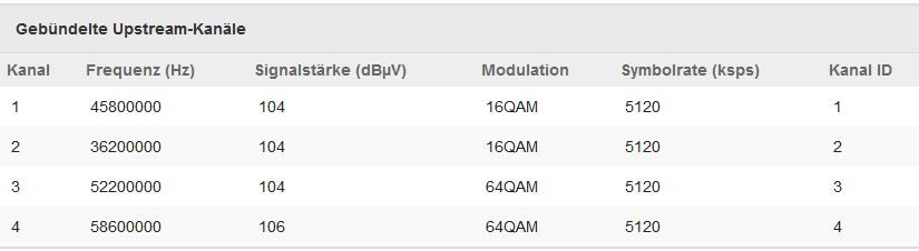

Sobald das Internet langsam wird schwankt die Modulation im Upstream bei zwei Kanälen zwischen 8, 16 oder
32QAM
Es kommt ebenso regelmäßig vor dass in der Übersicht die Anzahl der nicht korrigierbaren Fehler in der Anzeige in die 100000de geht.
Größeren Download gestartet... geht bis auf QAM8 runter:

lso, der Techniker war da:
-Er bestätigt, dass meine Modem- /Verstärkerwerte passen
-Er bestätigt, dass kein klassischer Rückwegstörer aufgrund zu hohem Pegel in der Linie vorliegt - der wäre einfach zu finden
-Die Störung kommt bereits am HÜP aus NE2/3 zu mir ins Haus mit den Folgen Upstream nicht auf QAM64,64,64,64 sondern eben nur 8,8,16,64 usw (siehe die ganzen Screenshots). Das sei eben schwer zu finden.
Im Endeffekt genau das, was mir euer Techniker von der Netztechnik gesagt hatte. Und jetzt?
