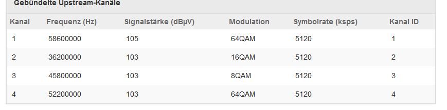

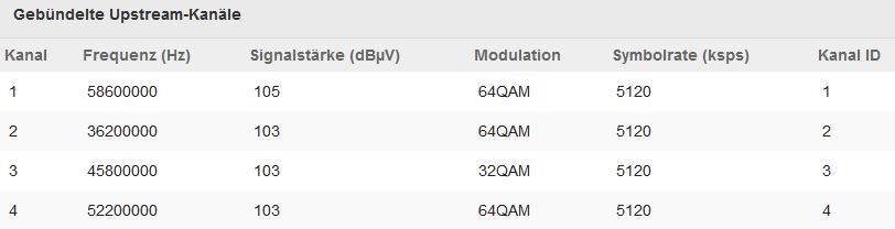

Sobald das Internet langsam wird schwankt die Modulation im Upstream bei zwei Kanälen zwischen 8, 16 oder
32QAM
Es kommt ebenso regelmäßig vor dass in der Übersicht die Anzahl der nicht korrigierbaren Fehler in der Anzeige in die 100000de geht.
Größeren Download gestartet... geht bis auf QAM8 runter:

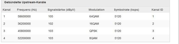

Schlimmer geht immer - siehe Bild

Hallo Matze800,
sieht eher nicht so optimal aus.
Ich möchte mir die Verbindung gerne mal im Detail anschauen. Schick mir dazu bitte eine PN mit Deinem Namen, Deiner Kundennummer, Adresse und Geburtsdatum.

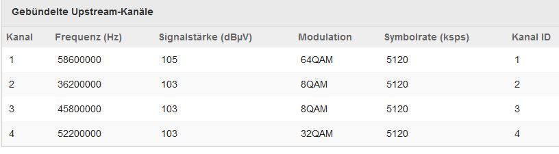

Jetzt gerade:
Katastrophe
Vormittags fast ohne Störung
