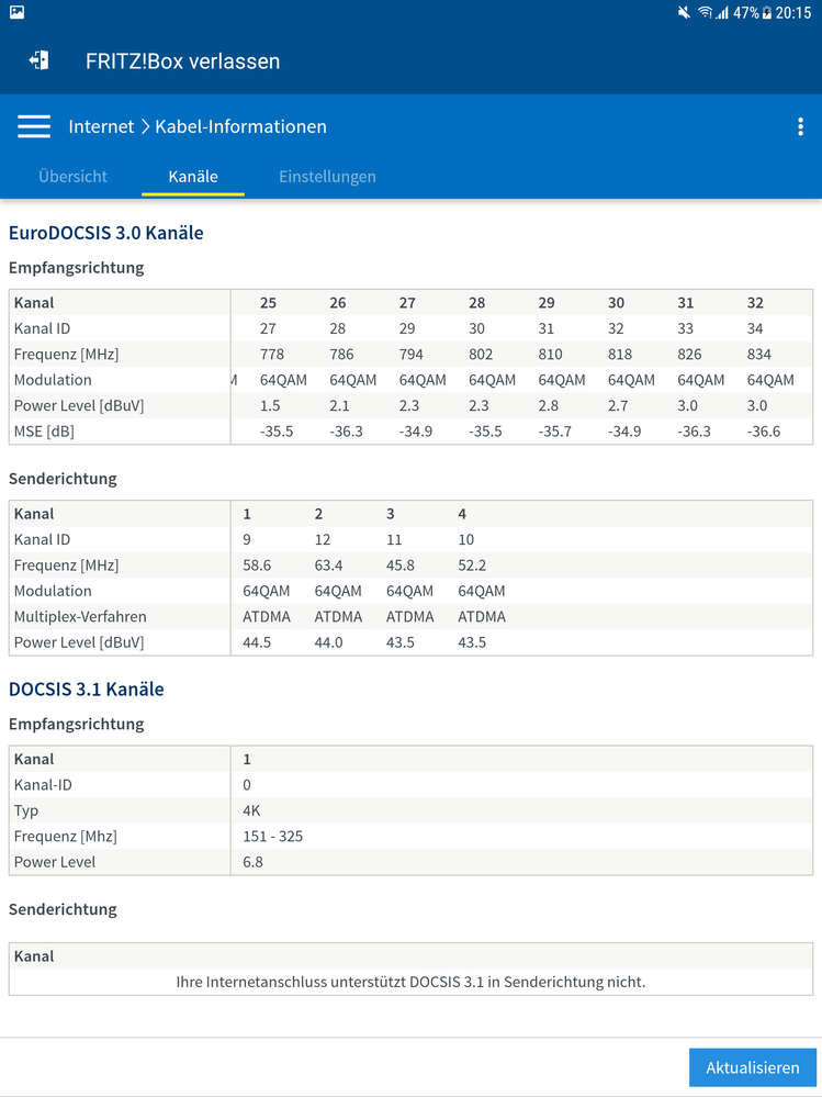

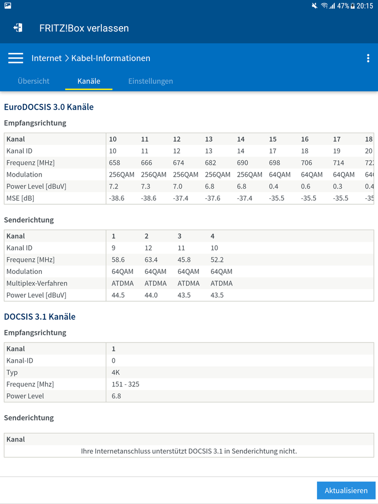

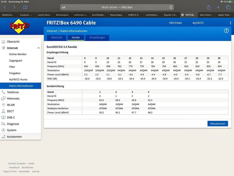

Habe das gleiche Problem seit heute morgen (19.3.)
Tarif Internet&Phone Kabel 200
Leihgerät Fritzbox 6490
Keine Internetverbindung. Telefon geht.
Endgeräte über Wlan, PowerLan und Lan verbunden
Browser: Firefox, Safari, Chrome
Betriebssysteme: iOS, Windows 10, Android
Störungshotline hat Modem-Ferndiagnose gemacht. 2maliges Zurücksetzen auf Werkseinstellung und 4maliges Trennen vom Stromnetz hat nichts gebracht.
Ticketnr. xxxxxxxx wurde 13:11 geöffnet und 21:14 geschlossen.

am 20.03.2020 09:29
Um ganz sicher zu gehen, habe ich den Router direkt zum Hausanschluss gebracht und dort die Funktion geprüft: Immer noch kein Internet. Muss also entweder am Kabelnetz liegen oder am Router (letzteres halte für unwahrscheinlich, da alle anderen Funktionen inkl. Heimnetzfunktionen gehen).
inzwischen sagt die Technische Hotline auch, dass im Kabel-Netz von Königslutter Funktionseinschränkungen vorhanden sind und an der Lösung gearbeitet wird. Wäre schön, wenn so etwas auch hier veröffentlicht wird.
am 20.03.2020 10:46
Hey,
es gibt bei Dir zwei Probleme, zum einen, gibt es den kompletten Ausfall der Leitung woran die Kollegen arbeiten, und zum zweiten gibt es einen Rückwegstörer, der in ein anderes Netz einstrahlt. Die Kollegen sind dran, einen Auftrag habe ich erstellt und SMS Info ist an 🙂
LG
Tobias

Hallo @Tobias
Der Komplettausfall als solches war wirklich fix behoben.....danke nochmal an die Kollegen.
Weißt du eventuell schon etwas zum Thema Rückwegstörer. Konnte dieser schon ausfindig gemacht werden? Bzw. das Ticket, welches eröffnet wurde, bezieht sich auf beide störungen?
