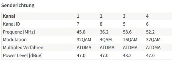

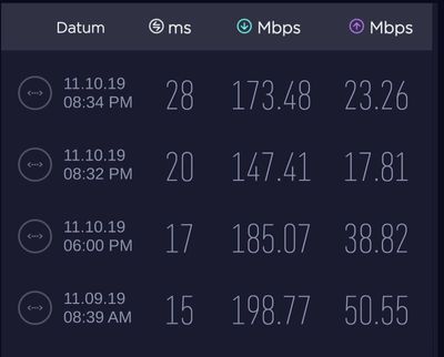

seit ca. 2-3 Wochen gibt es wieder Problem mit den Uploadraten in meinem Kabelanschluß.
Statt den bisher vorhandenen 50 MBit sind speziell in den Abendstunden nur zwischen 15 und 25 MBit verfügbar.
Der Rückgang der Uploadrate korreliert mit der Veränderung der Modulation von QAM64 auf QAM32, 16 und 4, was auf eine Störung im Rückkanal hindeutet.
Hier ein Ausschnitt der Meßergebnisse dazu:

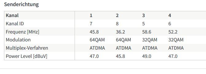

"Normale" Modulation im Rückkanal -> 50 MBit

Deine Daten haben wir ja noch von einem vorherigen Beitrag. Dank Deiner Beschreibung ist auch klar, dass Du mit Deiner Vermutung richtig liegst. Abends kommt es zu einem Rückwegstörer, dazu habe ich eine Meldung für Dich aufgenommen. Eine Mail mit der Ticketnummer kommt gleich.
