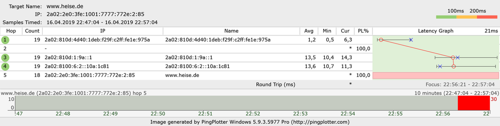

Ein Traceroute zeigt auch dass irgendwo IPv6 kaputt ist:
>tracert -6 heise.de
Routenverfolgung zu heise.de [2a02:2e0:3fe:1001:302::]
über maximal 30 Hops:
  1    <1 ms    <1 ms    <1 ms  2a02:810d:4d40:1deb:xxxx:xxxx:xxxx:xxxx
  2     1 ms     1 ms    <1 ms  fritz.box [2a02:810d:4d40:1de8:xxxx:xxxx:xxxx:xxxx]
  3    10 ms    12 ms    11 ms  2a02:810d:1:9a::1
  4    31 ms    11 ms    12 ms  2a02:8100:6:2::10a:1c91
  5     *        *        *     Zeitüberschreitung der Anforderung.
  6     *        *        *     Zeitüberschreitung der Anforderung.
  7     *        *        *     Zeitüberschreitung der Anforderung.
  8     *        *        *     Zeitüberschreitung der Anforderung.
Geht das nur mir so oder auch noch andere? Was tun?

die Kollegen haben einen zentralen Fehler behoben. markus_82, schicke bitte nochmal einen Pingplotter, der das zeigt, dann kann ich nochmal eine Meldung für Dich aufnehmen. An die anderen, bei denen das Problem noch besteht: Eröffnet einen eigenen Beitrag, falls noch nicht geschehen, damit wir das weitergeben können.

Habe gerade eben nochmal verucht, ein ping -6 auf google.com / heise.de abzusetzen, sieht immer noch genauso aus wie die letzten Tage. (Ich hab auch schon ein eigenes Ticket offen, wollte Euch nur informieren, dass es noch keine "allgemeine" Lösung gibt).

danke für Dein Feedback Claudia! Jetzt hab ich mich schon gefreut, dass es funktionieren könnte, aber leider zeigt der Pingplotter, Traceroute etc. dass die ipv6-Datenpakete wieder im Netz von Vodafone versacken Smiley (traurig)
Fehlerbild ist leider wieder das gleiche.
Markus

Hallo markus_82,
ich habe für Dich nochmal eine Meldung mit dem Screenshot aufgenommen, beim Abschluss bekommst Du eine Mail.

Also bei mir tuts wieder - Ursache war eine doppelte Vergabe des gleichen IP-Ranges.
