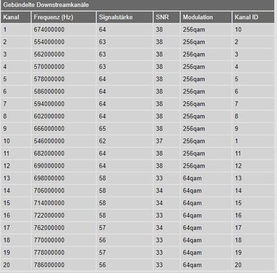

Treten die Beeinträchtigungen nur zu bestimmten Zeiten auf (Abends, Wochenende) oder ganztägig?
Kannst du die Signalpegel des Router`s einmal als Screenshot posten, Benutzeroberfläche öffnen: http://kabel.box
Kabelmodem >Verbindungen diese Werte posten (Sende und Empfangspegel).

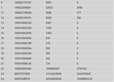

Deine SNR-Werte im Download sind teilweise zu niedrig Kanal 22 - 23 (siehe Anhang), außerdem ist die Modulation deiner Upstreamkanäl auch nicht die Beste.
Was du selbst einmal testen könntest wäre das Antennenkabel auf festen Halt überprüfen wen möglich tauschen oder einen Werksreset.
Sollte das keine Abhilfe schaffen kannst du eine Störung bei der Technischen Hotline mit Hiweis auf die schlechten Werte melden, oder du wartest bis sich ein VF-Mod hier in deinem Beitrag meldet.
