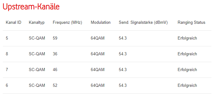

Poste mal ein Screenshot der Signalwerte des Routers:
Um sich die Signalwerte anzeigen zu lassen, gehst du wie folgt vor, Benutzeroberfläche öffnen > Oben rechts Status&Hilfe anklicken >
Danach links den Menüpunkt Docsis-Status öffnen, dort werden die Signalwerte angezeigt.
Gruß Kurt
am 07.06.2020 17:05
Hallo Kurt,
Danke für deine Antwort. Hier sind Screenshots von den Signalwerten:
am 07.06.2020 17:13
Deine DS Kanäle sind so weit alle in Ordnung. Nur bei deinen 4 US Kanälen ist der dBmV Wert zu hoch, die Grenze liegt da bei 51!!
Das Problem, das bei dir das Internet Abends langsamer wird, könnte an einer Segmentauslastung liegen.
Gruß Kurt
