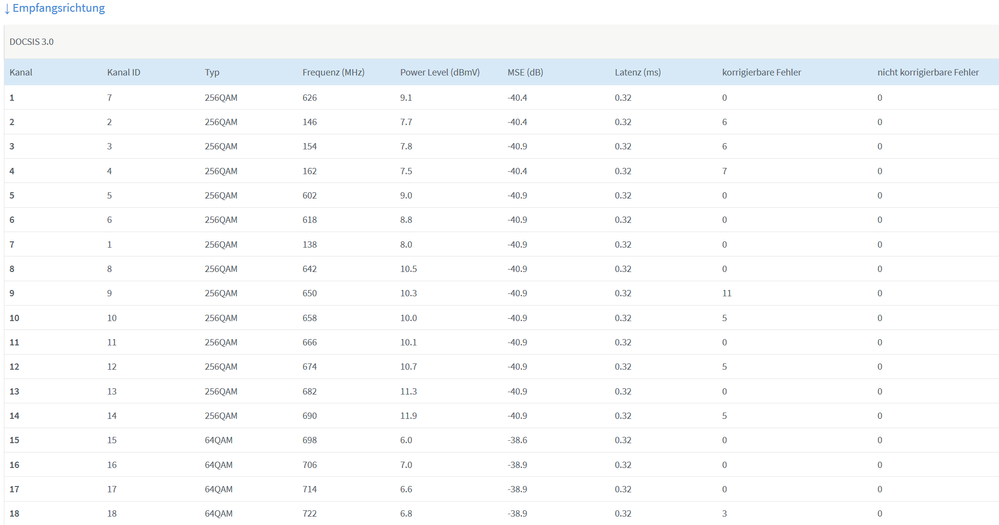

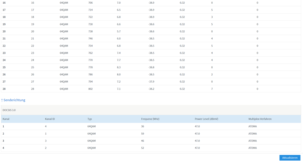

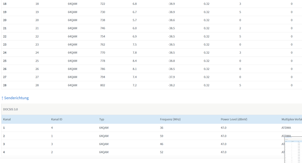

bei uns ist schon seit Längerem das Internet langsam. Wir erreichen von den gebuchten 400mbits  meistens nur 200, im Extremfall auch nur 20. Ich dachte es liegt vielleicht an der (eigenen) Fritzbox 6590 Cable, da es nach einem Neustart meistens wieder besser ist und dann über die nächsten Tage langsam schlechter wird. Jetzt habe ich mal die Vodafone Station angeschlossen und genau das gleiche Problem, siehe Anhang.
Was ist da los? Sind hier auch Bauarbeiten, ist mal Besserung zu erwarten? Laut diesem Netz-Assistent ist alles in Ordnung. Kann ein Tehcniker helfen? Ist es andernfalls möglich den Vertrag zu verkleinern?
Im Anhang zum einen ein Messprotokoll, zum anderen verschiedene Screenshots aus der Fritzbox.

die Leitung ist sauber und eine zu hohe Last gibt´s auch nicht. Kannst Du bitte das Tool TCP Optimizer auf Deinen Rechner ausführen und schauen wie viel danach ankommt?

die Werte passen, ist das permanent der Fall, oder nur sporadisch? Was sagen die tatsächlichen Downloadgeschwindigkeiten bei einer Datei aus?
