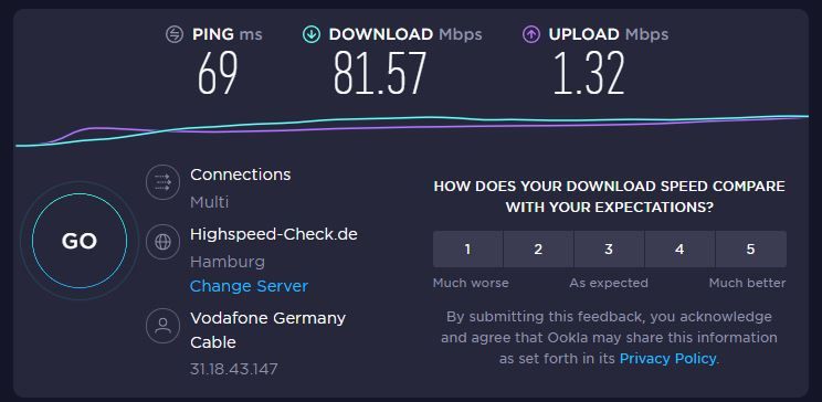

ich habe ein Problem mit einer teilweisen langsamen Internetverbindung inkl. Abbrüchen und langsamen Upload.
Vertrag: CableMax 1000
Router: Fritz!Box 6591 Cable
Leih-Gerät: ja

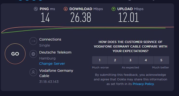

Fehler: langsamer Upload, langsame Einzelverbindungen (siehe Screenshot) inkl. Abbrüchen bzw. kurzen Störungen
Verbindung: LAN Kabel
Betriebssystem: Windows 10
Zeit der Störung: unabhängig von der Tageszeit
Ich habe bereits die Verkabelung geprüft und testweise getauscht. Ebenso habe ich meinen PC direkt an den Router angeschlossen, normalerweise ist ein 1GBit Switch zwischengeschaltet.
Auch ein Werksreset der Fritz!Box brachte keine abhilfe.
Anbei die Screenshots der Speedtests, erst Multi Connections, danach Single Connection.

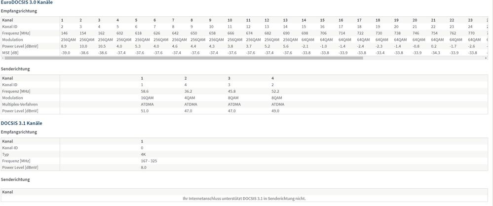

Zuletzt noch  einige Screenshots der Kabelkanaäle aus der Fritz!Box.

Ich habe nochmal einen weiteren Speedtest mit Multiconnections gemacht.

das scheint ein Rückwegstörer zu sein und das möchte ich mir gerne genauer anschauen. Sende mir dazu Deine Kundendaten (Name, Anschrift, Kundennummer, Geburtstag) in einer privaten Nachricht und gib dann hier Bescheid, dass Du die Daten übermittelt hast.

die Schwankungen in der Modulation werden durch eine zu zeitweise hohe Auslastung verursacht. Seit dem 13.02. wurde der Bereich teilentlastet. Tritt das Problem weiterhin massiv auf?

für Multi Connections scheint die Bandbreite nun voll anzuliegen.
Jedoch sind Single Connections noch immer ein großes Problem. Egal zu welcher Tageszeit.
