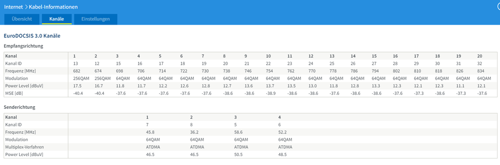

Poste bitte einmal einen Screenshot der Signalpegel von der Fritzbox
Internet -> Kabel-Informationen -> Registerkarte "Kanäle"
Empfangs- und Sendekanäle

Die Werte für des Power-Level sind recht hoch und teilweise Grenzwertig.
Ausserdem fehlen die ganzen Empfangskanäle unterhalb von 602MHz, was auf einen noch verbauten IPO-Sperrfilter in der Hausanlage hindeutet. Das können alles Ursachen für deine Verbindungsprobleme sein.
Mein Ratschlag wäre jetzt hier auf einen Moderator/in zu warten. Diese haben die Möglichkeit deinen Anschluß und die Hardware zu prüfen und gegebenenfalls (wenn nötig) einen Techniker zu beauftragen. Da das Forum aber kein Live-Chat ist kann es 2 bis 4 Tage dauern bis sich Eine/Einer von der Truppe hier im Thread meldet. Ich muß dich daher um ein klein wenig Geduld bitten.
