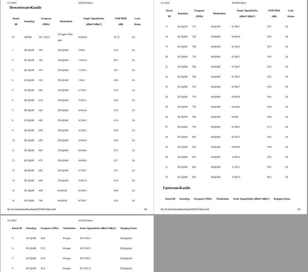

Bei meinem Kabelanschluss tritt seit Ende letzten Jahres folgendes Problem auf:
Die Vodafone-Station startet sich merhmals am Tag neu, sodass in dieser Zeit das Internet ausfällt. Diese Neustarts sind dabei unabhängig von der Tageszeit, so wie davon viele Geräte verbunden sind und dauern zwischen 5-15 Minuten. Zum Teil muss das Gerät nochmals vom Strom genommen werden, da es sonst keine neue Verbindung herstellt. Zusätzlich kommt es bei der Verbindung zu einem hohen Paketverlust.
Beim telefonischen Kundenservice konnte einem hierbei nicht weiter geholfen werden. Beim ersten Anruf im Dezember war der Mitarbeiterin das Problem nicht ersichtlich. Beim zweiten Anruf stellte der Vodafone-Mitarbeiter ein Problem beim Koaxialkabel fest. Eine Neuerung dieses Kabels hat das Problem leider nicht gelöst. Beim 3. und 4. Anruf jeweils im Januar gab es wiederum keine Lösungsansätze vom Kundenservice.
Vielleicht kann mir ja hier jemand weiterhelfen,
Vielen Dank im voraus!

  • Lade dazu noch einen Screenshot von den Signalwerten hoch. Diese findest Du in der Benutzeroberfläche Deines Kabelrouters über 192.168.0.1 bzw. über 192.168.178.1 bei der Fritzbox.Signalwerte.jpg

Hi @Ludini,
danke für die Daten, ich würd das dann gern mal an den Außendienst geben, es sind hier einige Timeouts/ Abbrüche zu sehen und würd das gern durch einne Techniker bei Dir vor Ort prüfen lassen. Schickst Du mir mal eine Rufnummer und die Info, ob Du Zugang zur Hausanlage hast?
