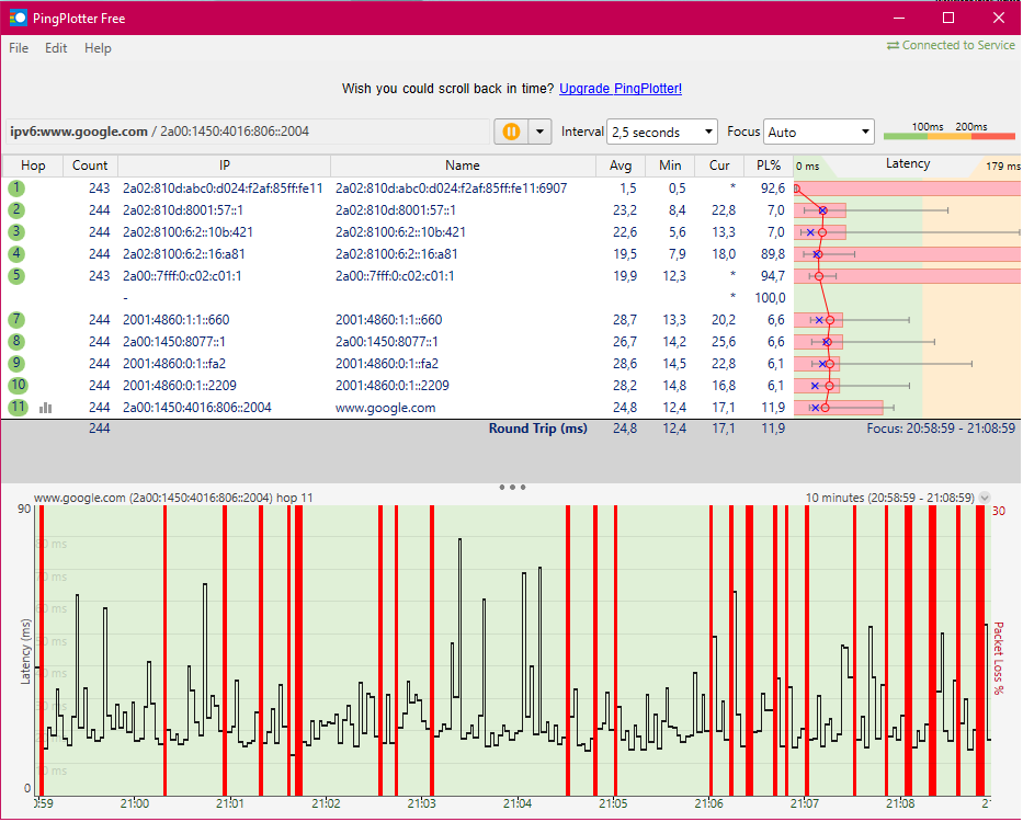

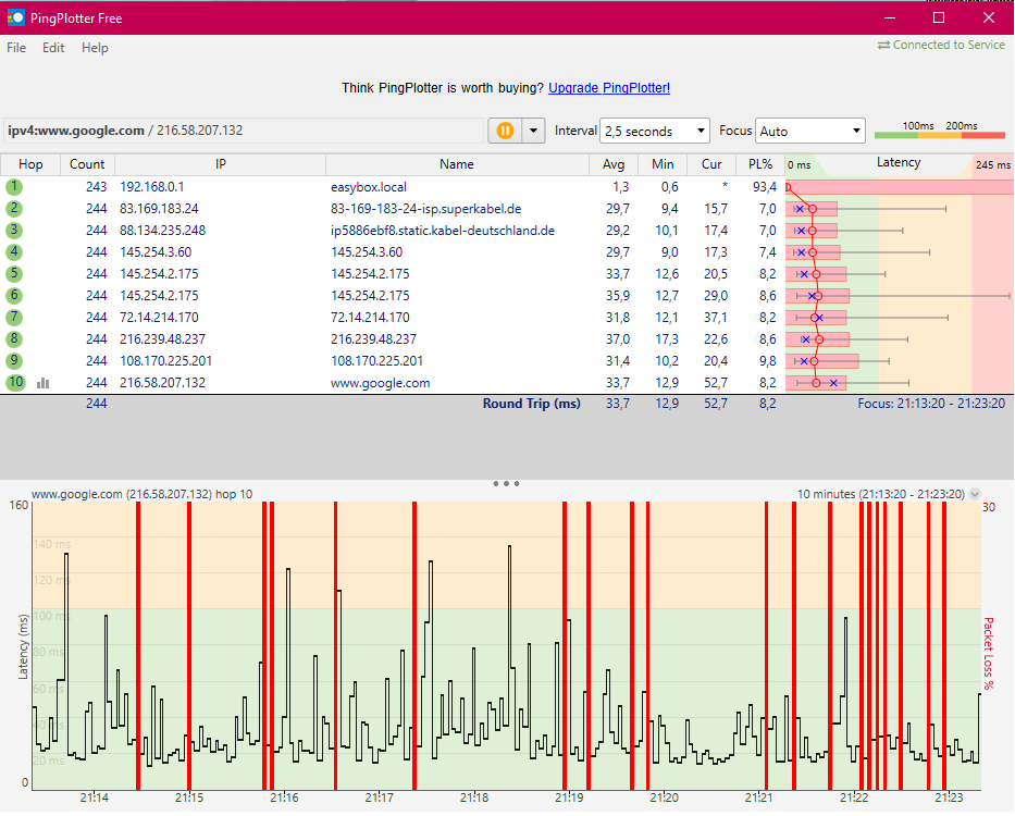

Welcher Fehler tritt auf? (Geschwindigkeit zu gering; Packetloss) Schick dazu auch Screenshots von Speedtests (mit Datum und Uhrzeit) und Tracerts/ Pingplotter-Messungen bei Packetloss oder Ping-Problemen
-Spürbare Verluste der Verbindung (Packetloss). Der Ping, Download und Upload Geschwindigkeit scheinen aber nicht betroffen zu sein.

-Chrome, Opera. Spürbar am meisten in Games wie: League of Legends oder Valorant.

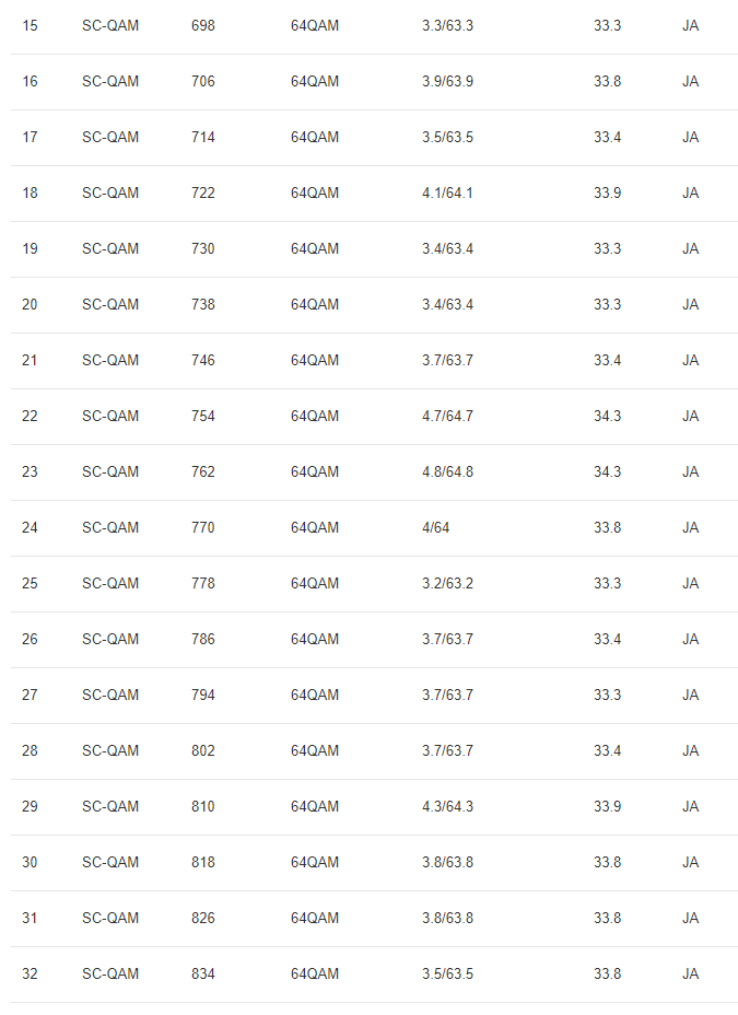

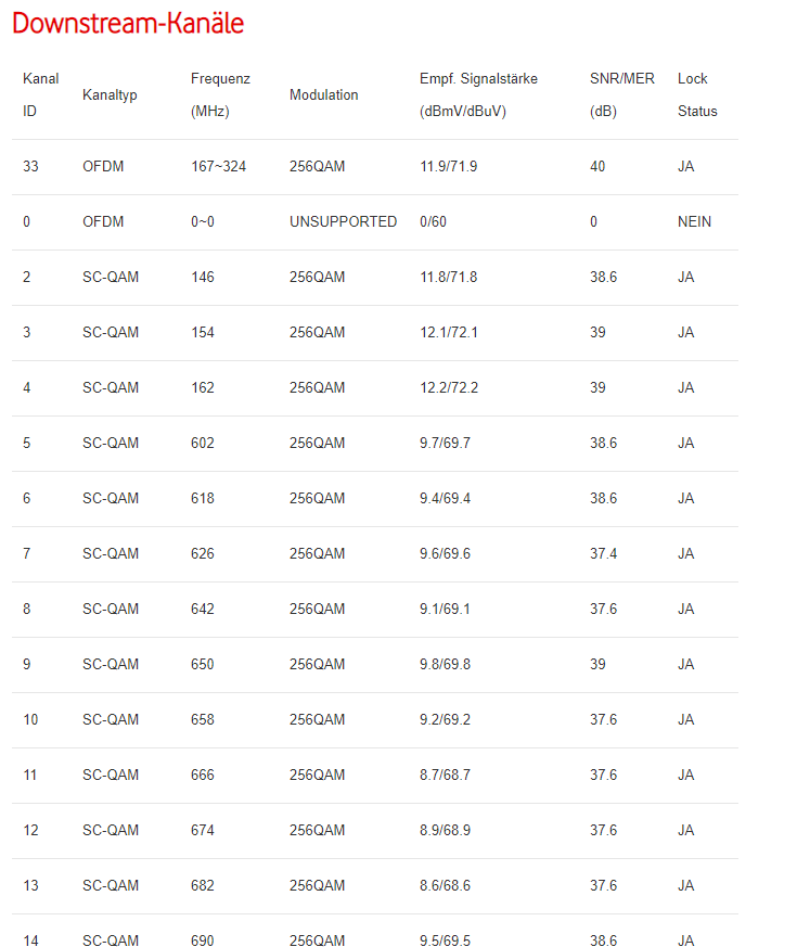

Lade dazu noch einen Screenshot von den Signalwerten hoch. Diese findest Du in der Benutzeroberfläche
Deines Kabelrouters über 192.168.0.1 bzw. über 192.168.178.1 bei der Fritzbox.
-Screenshot sind unten im Post.

Hier die Gewünschten Screenshots:Internet Speedtestgoogle ipv4google ipv6Docsis status 0-14Docsis status 14-32

Ein Ticket ist weiterhin offen. Die Kollegen bei Twitter hatten Dir auch erläutert, dass es eine zu hohe Auslastung der Upstreams in Deinem Bereich gibt und daher die Störungen kommen. Unsere Techniker arbeiten an einer Lösung.
