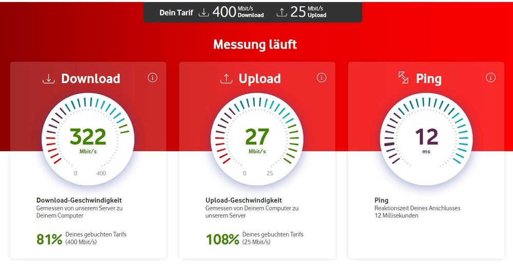

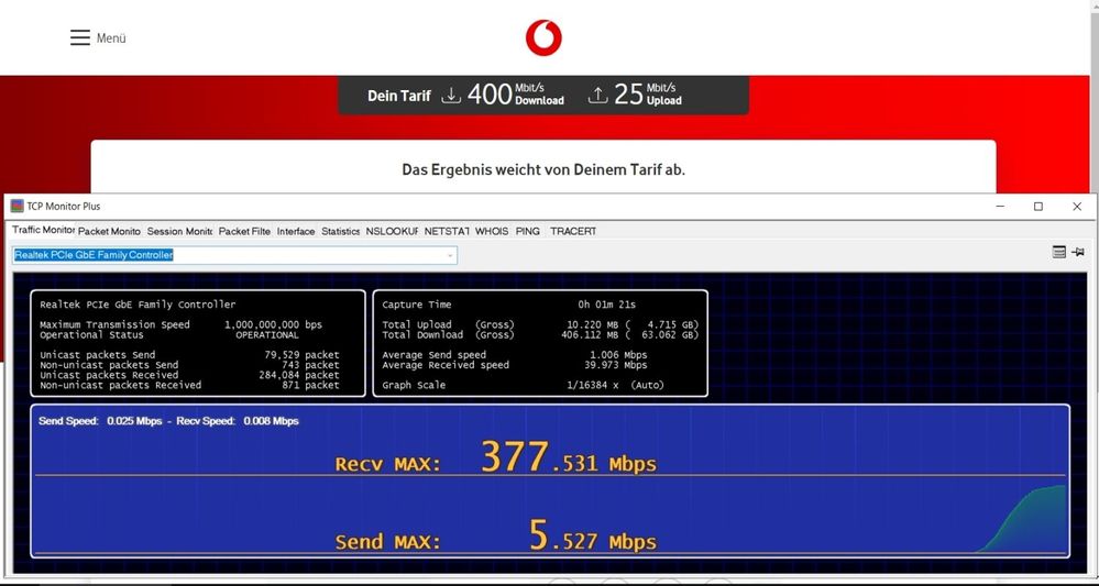

seit dem Wechsel auf die Fritzbox 6591 und den Tarif "Red Internet & Phone 1000 Cable" haben wir totale Upload Probleme. Nur früh morgens ist der Upload bis ca. 08:30 Uhr in grünen Bereich. Die 1000 Mbits kamen im Downloadbereich nie an. Immer nur ca. 400-500 Mbits. Der Upload kommt fast nur noch auf maximal 8 mbits.
Vor den Umstieg in den neuen Tarif funktionierte alles sehr gut. Wir haben also nichts an der Verkabelung oder an der Hardware im Wohnraum verändert. Außer die neue Fritzbox 6591 angeschlossen.
Achso wir haben den Tarif mitlerweile widerrufen (alles schon erledigt, wieder im 400er Tarif, daher auch die Screenshots)
Hier ein paar Screenshots der Leitung und Fritzbox Kanäle. Das Datum und die Uhrzeiten sind den Screenshots benannt. Vodafone sendet uns nun einen Techniker. Mal schauen ob der Internetanschluss danach wieder gut funktioniert. Wir werden uns hier melden. Smiley (zwinkernd)

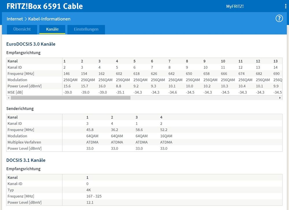

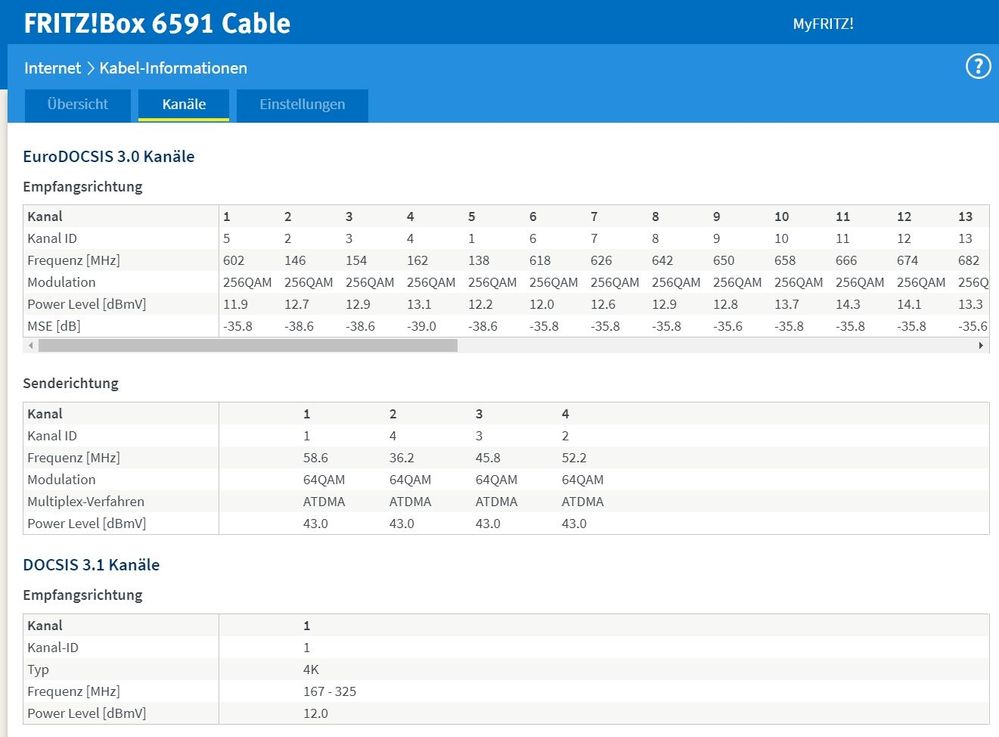

@Comnick: Welchen Tarif du nun hast ist zweitrangig, die Pegelwerte werden sich deshalb nicht ändern.
Upload, da ist der Pegel viel zu niedrig, Toleranz wäre da bei mindestens 37,1dB(mV), Norm bei mindestens 41.1dB(mV), von der Norm ist der angezeigte Pegelwert weit weg.
Download, teilweise auch schon in der Toleranz, aber die MSE Werte sehen aus meiner Sicht nicht allzugut aus, bei den Screenshots schwankt das doch sehr auffällig.
Warten wir mal ab was der Techniker dazu sagt, bzw. da unternimmt.

heute funktioniert der Upload wieder nur selten. Hier sind ein paar Informationen. Die angehängten Screenshots sind vom 18.07.2020 / 15:30 Uhr. Vielleicht helfen diese Infos den Techniker. Werde mich nach dem Techniker Besuch wieder hier melden.
Uhrzeiten sind ungefähre Angaben.
Die Störungsangaben sind Upload-Störungen.

Der powerlevel ist wie gesagt vom upload zu niedrig.. Da kann es auch nicht richtig funktionieren. Der Widerruf hat damit nichts zutun..
@Peter165der mse ist doch über 32.1db, oder wieso meinste das der aus der Toleranz ist?
Die Signalstärke von den download Kanäle sind auch ok, bei qam265 sind bis 18db OK

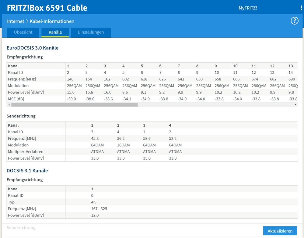

@Comnick: Egal welchen Tarif du hast, die Pegel, die genutzten Frequenzen ändern sich nicht, zum anderen läßt sich das für deinen Anschluß nicht wirklich einzeln verändern.
@DreiViertelFlo: Jupp, ja stimmt, die MSE Werte sich noch in der Norm.
Aber sieh dir mal die Screenshots genauer an, auf jeden Screenshot wird der MSE Wert höher.
Auf dem letzten Screenshot z.B bei Kanal 6 (626 Mhz) nur noch -33,8dB, was knapp besser ist als der Mindestnormwert von -33,1dB.
Egal ob MSE oder der Pegel, ich geh immer vom Normwert aus, die Toleranz ist ja nur ne geduldete Überschreitung der Normwerte, das sollte also nicht wirklich der Maßstab sein.

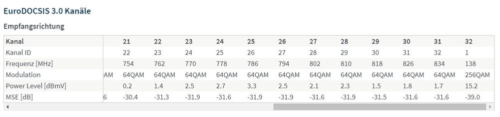

Und was unbekannt ist, die Werte von Kanal 14 bis Kanal 32 bei der 6591.
