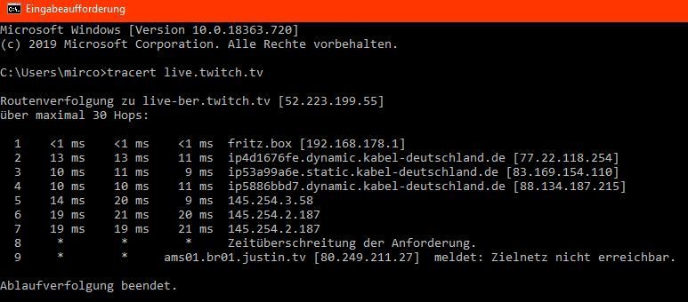

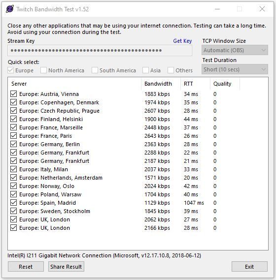

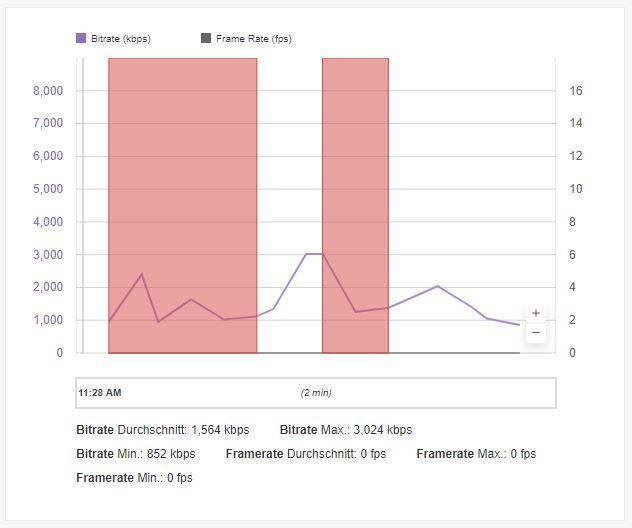

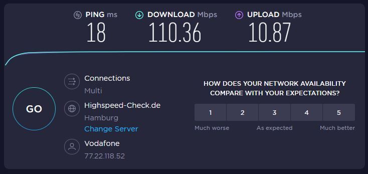

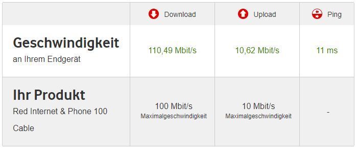

    • Inkonstanter Upload und viel zu geringe Bitrate bei Twitch. selbst beim Upload von 10Mbit/s laut Speedtests keine Bitrate von 6000 kbit/s möglich. Wurde mit demselben PC an anderer Leitung getestet und lief reibungslos. Muss also an der Verbindung liegenSpeedtest.netSpeedtest.netSpeedtest von VodafoneSpeedtest von VodafoneTrace Route zu TwitchTrace Route zu TwitchErgebnis von Twitch Bandwidth TestErgebnis von Twitch Bandwidth TestErgebnis des Twitch InspectorsErgebnis des Twitch Inspectors

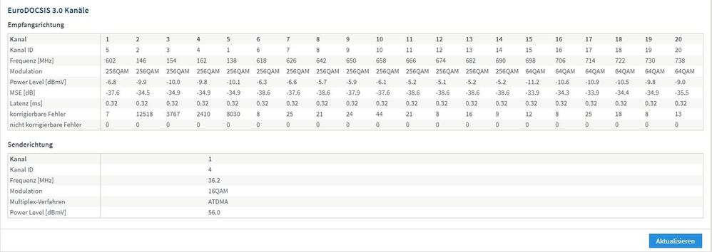

  • Lade dazu noch einen Screenshot von den Signalwerten hoch. Bild der Kanäle in der Fritz!BoxBild der Kanäle in der Fritz!Box

reneromann
Dein Anschluß ist gestört und muss neu eingepegelt werden.
Deshalb hast du auch nur einen Upstream-Kanal und dieser läuft dann auch noch mit reduzierter Modulation.
Ohne Techniker vor Ort wird das also nichts...

Die Werte sind noch immer grenzwertig...
Und die Modulationen deuten noch immer auf eine Rückkanalstörung hin - die sich bei den 4 Kanälen (statt dem einen bei der FritzBox) jedoch nicht ganz so stark auswirkt...

die Modulation selber sieht zwar aktuell ganz gut aus, jedoch passen einige Empfangs- und Sendepegel nicht.
Wie @reneromann schon schrieb, werden wir um einen Techniker nicht herumkommen.
