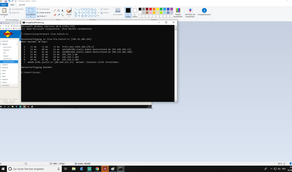

kannst Du bitte, wenn die Probleme zu Twitch auftreten, einmal die Pegelwerte vom Modem und einen tracert zum Server von Twitch machen. Vielleicht kommen wir so der Sache näher.

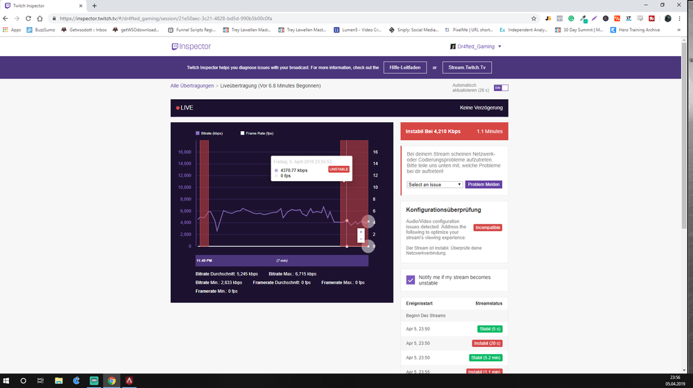

ich habe eben einmal einen Test Stream gemacht und es gab innerhalb von ein paar Minuten einen Riesen Einbruch... Hier einmal alle Screenshots die gewünscht worden.Twitch Inspector

Trace Route zu Twitch
Ich würde mich sehr darüber freuen, wenn sich diesem Problem angenommen wird, denn eigentlich sollte ich 50 mbit upload haben, da sollte eine Bitrate von 6000 also locker machbar sein. Außerdem gibt es diese Probleme Tages zeitunabhängig. Ob es Abends um 23 Uhr ist oder Morgens um 10 Uhr.

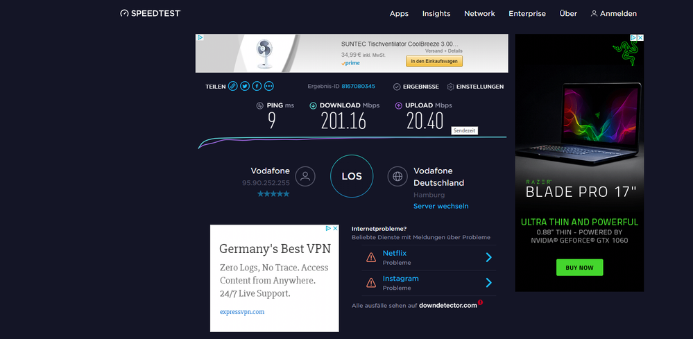

Speedtest Ergebnisse sehen so aus:
