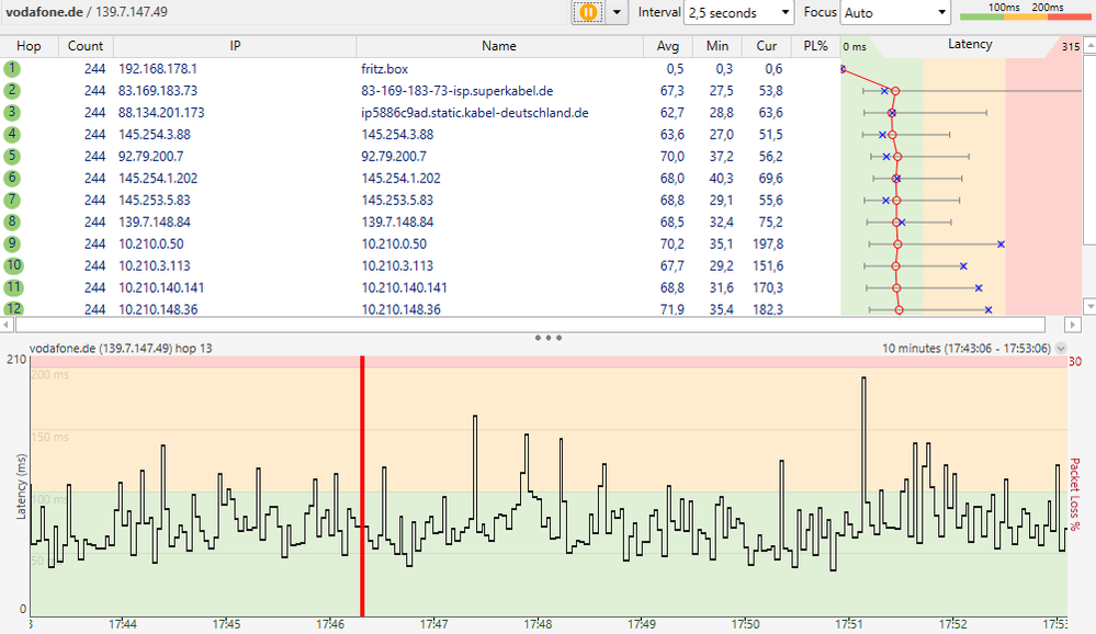

ich habe seit ca. 1 - 2 Wochen dauerhaft einen schwankenden (hohen) Ping von zwischen 50 - 100ms mit zeitweisen Pingspikes, welche das Online gaming nicht ertragbar machen.
Zunächst die Fragen.
    • Red Internet and Phone Young 100
    • Fritzbox 6490 cable
    • Leihgerät
  • Welcher Fehler tritt auf? (Geschwindigkeit zu gering; Packetloss) Schick dazu auch Screenshots von Speedtests (mit Datum und Uhrzeit) und Tracerts/ Pingplotter-Messungen bei Packetloss oder Ping-Problemen
    • Uhrzeitunabhängige Ping-Probleme  (Im Anhang Pingplotter)
    • Über Lankabel
    • Chrome
    • Win 10
    • Vor ca. 2 Wochen
  • In welchem Bundesland wohnst Du?
    • Hamburg
Vielen Dank und Gruss.

ERFD
Hallo Jelthes,
mach doch bitte mal einen Test am Morgen ob dieser dort identisch ist. Sind die Lags nach einem Stromreset temporär verschwunden?
Gruß Fred
Jelthes
Im Anhang ein Pingplot von heute morgen. Es ist im mittel schon deutlich niedriger, aber mit trotzdem mit Ausbruechen.
Gestern Abend war es auch okay mit einem mittel von 60ms, jedoch zeitweise sehr starker packet loss und ping spitzen. Trotzdem wuerde ich gerne die bisherige normale schwankungsarme 40ms Leitung bevorzugen.
Gruss.
