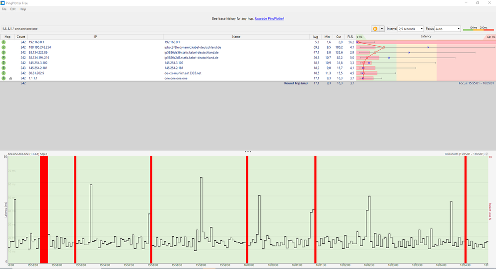

Seit letzter Woche ist das Internet wieder sehr schlecht bei mir. Wie auch schon zuvor extrem schwankend...
Aktuell sieht es so aus:
Sind irgendwelche Probleme bekannt?

Hallo Ben19,
wie sieht das Ganze mit einem Intervall von 2,5 Sekunden aus? Meinst Du mit schwankend die Bandbreite oder den Packetloss? Wenn letzteres, sende bitte auch Speedtests, die Du über LAN durchgeführt hast.
Viele Grüße,
Claudia

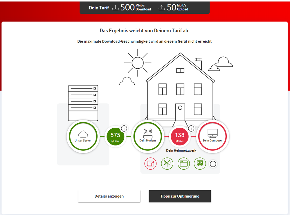

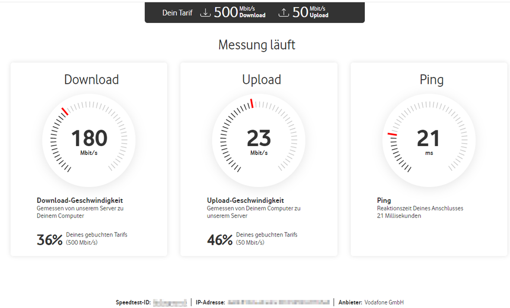

Der Test wurde per LAN am Router durchgeführt (nicht WLAN):
2020-08-06 20_05_15-.pngWarum das "HP elitebook 840 g5" als veraltetes Endgerät genannt wird, ist für mich nicht ersichtlich. Allerdings decken sich die Ergebnisse auch mit meinen anderen "aktuellen" Endgeräten.Warum das "HP elitebook 840 g5" als veraltetes Endgerät genannt wird, ist für mich nicht ersichtlich. Allerdings decken sich die Ergebnisse auch mit meinen anderen "aktuellen" Endgeräten.20200806_Speedtest.png
Morgen habe ich wieder Homeoffice... Bei so einer Internetqualität freut man sich direkt drauf.

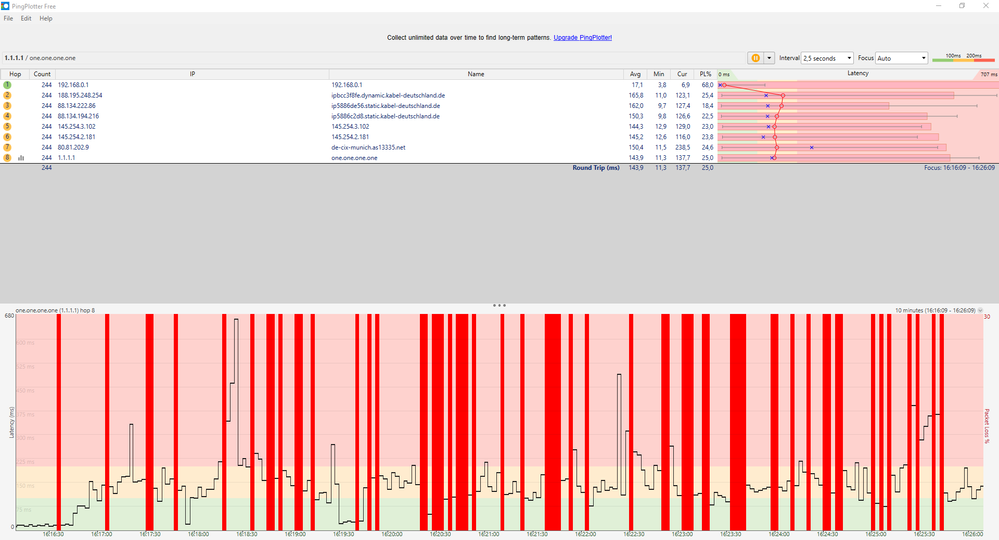

Leider sieht es immer noch nicht gut aus:
Sobald etwas mehr Traffic im Netzwerk ist, sieht es so aus:
Per VPN im Firmennetz zu arbeiten ist damit immer noch nicht vernünftig möglich - geschweige denn online Spiele zu spielen.

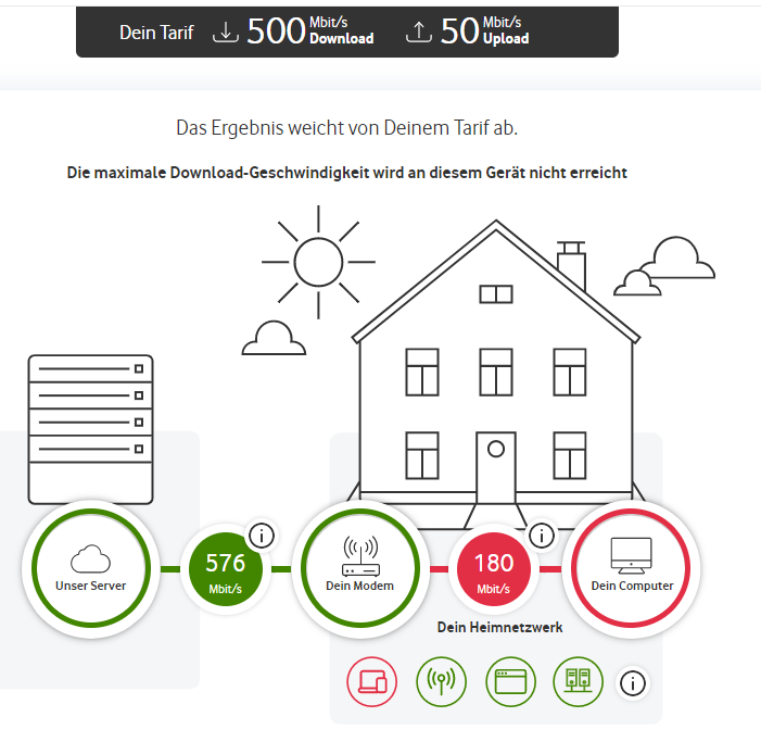

... auch die Geschwindigkeit ist entsprechend schlecht:
