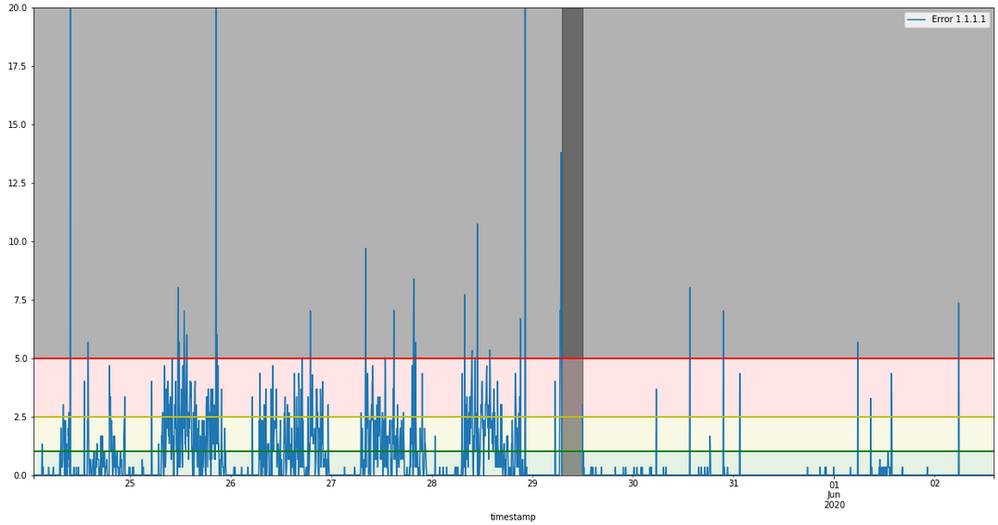

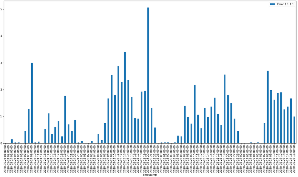

Bei mir läuft gerade 24/7 mein Raspberry Pi und protokolliert den Packet-Loss.
Aktuell sieht es so aus:
Aggregierter Mittelwert pro Stunde:
Hinweis: Durch die Aggregation gehen die Spitzen - die so frustrierend sind - verloren.
Aggregierter Mittelwert pro Minute am 25.05.2020 (bei 20% abgeschnitten):
Wenn man sich die Werte pro Minute plottet, ergibt es ein fast realistisches Bild. Es gibt häufig Spitzen um >5% Packet-Loss. Wünschenswert wäre ein Packetloss wie z.B. von 0-7 Uhr.
Ich kann nur berichten, dass ich häufig Verbindungsprobleme im Homeoffice und bei Spielen habe, die ich auf den Packet-Loss zurückgeführt habe.
Es sieht auch so aus, als würde der Packet-Loss dann auftreten, wenn vermutlich viel Netzwerk-Traffic in der Leitung (nicht nur bei mir) ist. Dies würde sich auch den 24.05. erklären. Hier war es ein bisschen besser - Es war ein Sonntag, an dem kaum jemand gearbeitet hat.
Allerdings bin ich auch kein Netzwerktechniker, weshalb ich ja hier um Hilfe bitte.
