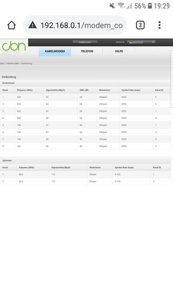

Hallo clouds_vodafone,
poste einmal die Signalpegel als Screenshot diese findest du beim
Compal,Hitron,Sagemcom: unter http://192.168.0.1
Kabelmodem anklicken > Verbindungen: Down und Upstreamkanäle diese Werte.
Gruss
Methusalem1
Hier einmal das Bild von den Signalwerten.
Kannst du mir sagen wie weit mein Störungsticket bearbeitet wurde? Ich würde gerne meine Fritzbox wieder verwenden, zwecks SmartHome und nicht den Leihrouter.

@clouds_strife
In wieweit dein Störungsticket bearbeitet ist kann ich dir nicht beantworten, da ich auch nur Kunde bin wie du.
Bei deinen Uploadkanälen ist die Signalstärke zu hoch, du kannst deinen eigenen Router jederzeit wieder anschließen, zur Prüfung deines Anschlusses durch einen VF-Mod müsstest du aber das Leihgerät wieder anschließen.
Poste doch bitte einmal die Werte deines Routers.
Gruss
Methusalem1
