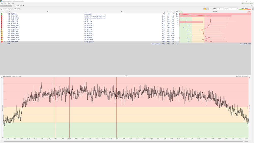

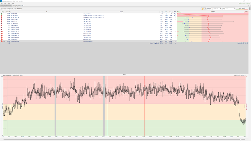

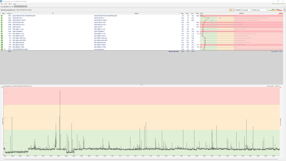

ich stelle seit einigen Tagen eine sehr starke zunahme der Latenz über IPv4 Verbindungen fest. Es beginnt täglich zw. 19 und 20 Uhr und endet zw. 23 und 24 Uhr. Zur Visualisierung anliegend die Aufzeichnung der Verbindung zu www.google.de je über IPv4 bzw. IPv6, die zeigt, dass das Problem nicht an der Verbindung generell liegt.
Vor allem macht sich das bei Online-Spielen bemerkbar, da Eingaben erst merklich verspätet umgesetzt werden.
Übliche Maßnahmen wie Neustart des Routers, ändern des DNS etc. bleiben erfolglos.

Interessant zu sehen ist, dass auch bei IPv6 am zweiten Tag (gestern, 15.04.2020) ein sehr starker Paketverlusst zu verzeichnen war. Zu sehen an den roten Balken.
Sofern sie einen Test ihrerseits durchführen, tun sie sich selbst und mir bitte den Gefallen, diesen auch im problematischen Zeitraum anzusetzen und mir nicht zu sagen, dass jetzt um 12:00 Uhr keine höhere Latenz festgestellt werden kann, dass sehe ich am Pingplotter selbst.

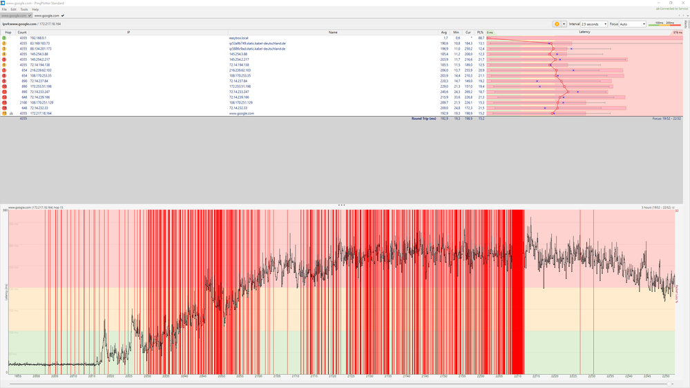

Die letzten Tage habe ich vermehrt die kurzzeitausfälle (rote Balken = kein Internet). Ich muss 2 bis 3 mal am Tag den router neu starten. Pingprobleme sind nach wie vor mit von der Partie.
Breiter Balken = Router Neustart
