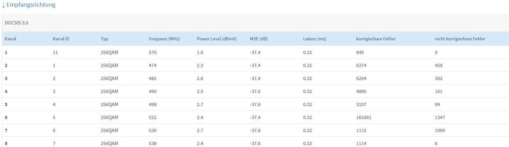

Ich habe mich schon mehrmals über die langsamen Verbindungen beschwert. Es heist immer nur es besteht eine Störung und dass diese nach paar Tagen behoben wurde. Was aber nicht stimmt. Es wurde nicht mal ein Techniker geschickt. In der ersten Woche vom Vertragsbeginn war alles super. Hatte bis zu 800 mbits  bei einer LAN verbindung aber plötzlich seit Monaten krieg ich grad mal schwer 95 mbits hin. Hallo?? Das sind 10% von der ausgemachten geschwindigkeit. Wo sind die restlichen 90%? und bei einer WLAN verbindung ist es ja noch schlimmer. Da krieg ich nur 25 mbits. Ich möchte bitte dass sich das jemand anschaut. Sendet einen Techniker. Ersetzt meinen Router. Irgendwas. Ich bin hier am verzweifeln. 50€ im Monat für diesen unsinn.

Daran liegt es nicht. Die Signalpegel sind alle in Ordnung.
Gruß Kurt
Schau dir meine mal an die waren letzte Woche alle noch auf 4.1 bis 5.8 jetzt unter 2
Der Speed stimmt aber er schwankt Brutal

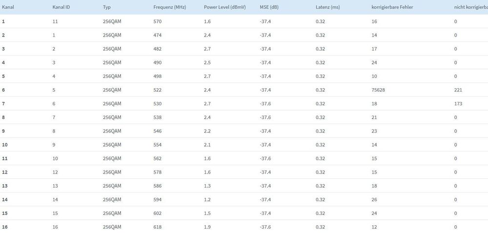

Gruß Kurt
Schau dir bitte mal meine Werte an.. die sind bei 7 Kanälen auf unter 2 DBMV waren damals bei 8 nach Techniker bei 4-5 ca im November,  jetzt nach ende der Netzstörung von Heilig Abend sieht es so aus. Wirkliche Abbrüche habe ich keine aber die Fehler die nicht korregierbar sind steigen an und die Geschwindigkeiten schwanken Extrem
Die DBMV wandert nun von 1.1 bis 2.4 je nach Kanal
weitere grafik im Anhang
Region NRW
Unitymedia auf Cablemax 500 Migriert mit 6590 Docsis 3.0
Die MSE sind glaube ich alle im soll oder Toleranzbereich
Danke
Wie schon geschrieben die dBmV Werte sind alle OK.
Die können bei QAM256 zwischen -5,9 und 18 liegen.
Gruß Kurt
also ist 1.1 ,1.2, 1.5 , 1.8 nicht ok
Klar sind die OK. Die liegen ja noch in dem Bereich.
Gruß Kurt
Jetzt bin ich maximal verwirrt.. oben hast gesagt wenn die Werte zwischen 5.9 und 18 liegen sei es normal. Meine liegen aber auf 17 Kanälen bei 1.1 bis 2.3 ?!?!
Oben Stand -5.9 und 18!  Minus 5,9 bis 18!!
Gruß Kurt
