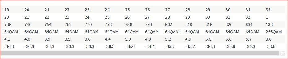

Die Kanäle 20 bis 32 fehlen auf den Screenshot.
Dein upload power level ist relativ niedrig bei 37db ist es Eig schon nicht mehr ok und müsste binnen einer monatsfrist behoben werden
Hier noch die fehlenden Kanäle.... sry... das war mir im ersten Anlauf nicht aufgefallen

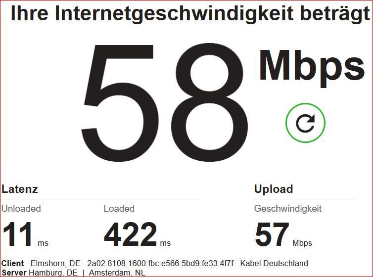

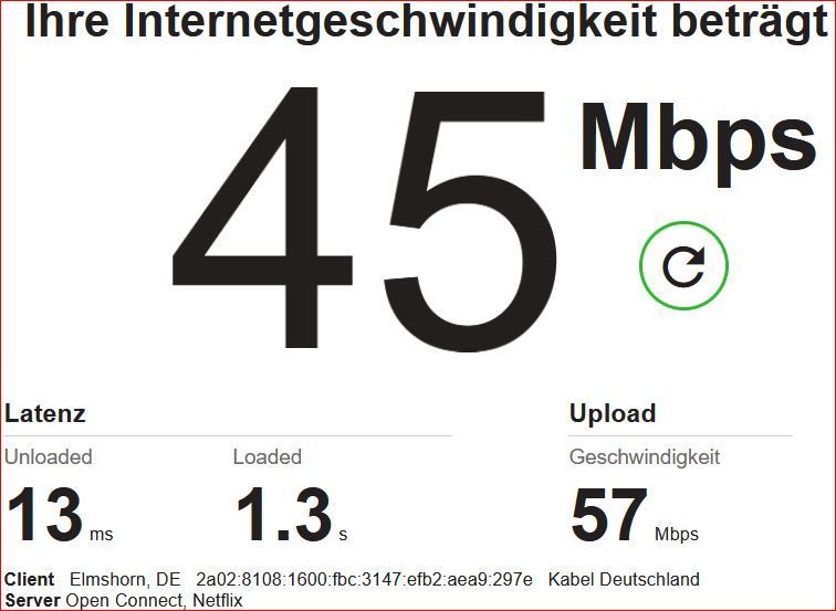

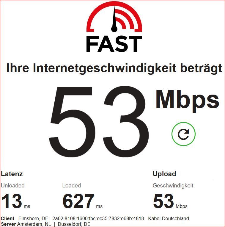

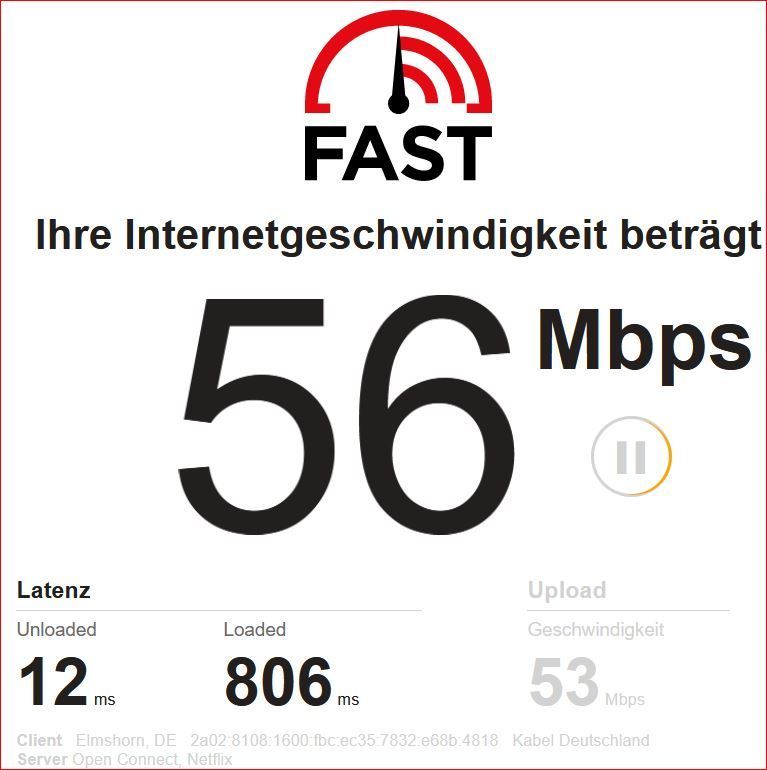

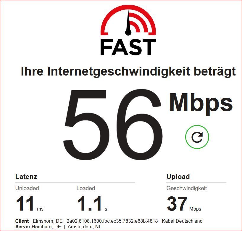

Ist es wirlich das, was ich von einem Gigabit-Vertrag zu erwarten habe?
Da hatte ich von RedCable 100 irgendwie mehr, da stand da nämlich ne dreistellige Zahl....nämlich die, die ich auch bezahlt habe. Wir groß mein Frust ist, kann sich auch wirklich nur derjenige vorstellen, dem es ähnlich geht.
