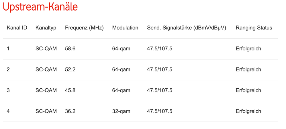

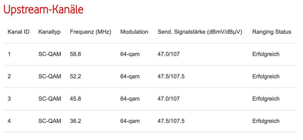

Ich habe jetzt endlich wieder 1 Gbit von Vodafone buchen können. Allerdings hab ich vom ersten Tag an festgestellt, dass der Upload sehr niedrig ist. Dieser liegt meistens unter 10 mbit, oft bei ca. 2-3 Mbit. Im Modem konnte ich feststellen, dass die Modulationsart bei den Upstream-Kanälen mehrmals am Tag wechselt, auf unterschiedlichen Kanälen. Ich glaube es gibt hier ein Problem auf den Kanälen.
Kann das mal geprüft werden?

QAM32 sollte sich noch nicht so stark im Upload bemerkbar machen, vermutlich spielt da noch was anderes rein. Haben die Kollegen bei Facebook inzwischen etwas festgestellt? Damit wir keinen doppelten Aufwand haben, entscheiden Dich bitte für einen der beiden Kanäle.
Viele Grüße,
Claudia
sorry dass ich mich erst jetzt melde. Also ich hab über Facebook nicht mehr kommuniziert, ich würde es hier im Forum fortsetzen. Es hat sich bis heute nichts geändert, hatte ab und zu mal 20 mbit upload, während dessen hab ich die Modemwerte angeschaut, die aber exakt die gleichen waren. Ich vermute entweder einen Rückstörer, oder schlicht und einfach eine Überlastung. Tendiere zur Überlastung, da Modemwerte ja anscheinend okay sind. Anders kann ich es mir nicht erklären. Aber ist nur eine Vermutung.

Also bei mir persönlich war kein Techniker. Ich hab gemerkt dass sich bei 2 Upload-Kanälen minimal die Signalstärke verändert hat. Upload ist jetzt nicht mehr hauptsächlich bei 2-3 mbit, eher bei 5-13 mbit. Könnte damit zusammenhängen. Von 50 Mbit aber weit entfernt.
