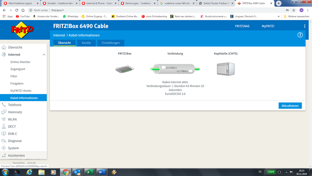

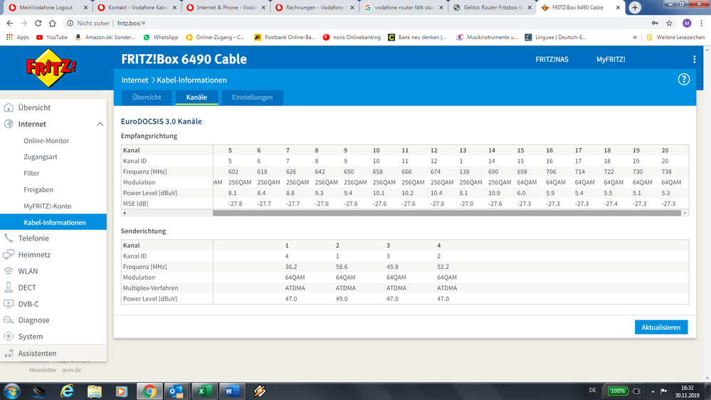

Hallo liebes Vodafone/Kabel Team,
ich habe seit nun ein paar Wochen Probleme mit meinem Internetanschluss. Es kommt häufig vor, dass der Router Fritzbox 6490 ständig neu startet. Die Abbrüche treten jetzt immer häufiger auf. Mehrmals stündlich sind da keine Ausnahme. Da ich jetzt häufiger Homeoffice mache, bin ich auf ein stabiles Internet angewiesen.
Ich hoffe Ihr könnt mir weiterhelfen.
Vertrag: Red Internet&Phone 100 Cable
Router: Fritzbox 6490 cable, Leih-Gerät
Verbindung: Wlan
Browser: Chrome
Betriebssystem: Win7
Signalwerte im Anhang

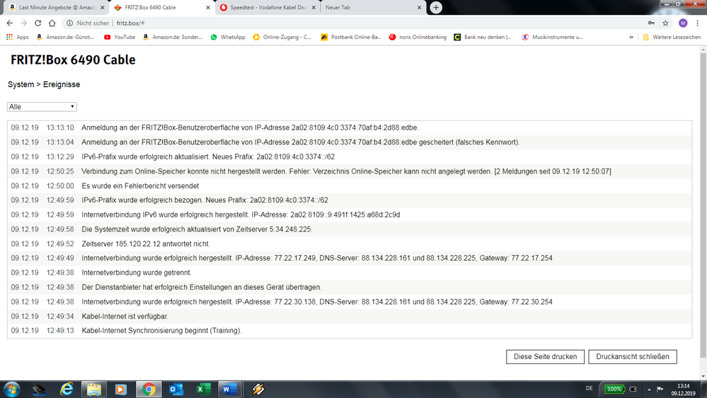

Hallo jens,
folgende Fehlermeldung habe aus dem Fritzbosx Ereignisse bekommen:
Die Kabel habe ich geprüft, die sind ok.

Hallo surf2,
die Box verliert schon sehr oft die Verbindung. Kannst Du uns bitte Deine Kundennummer, Anschrift und Dein Geburtsdatum per Privatnachricht zuschicken, damit wir uns den Anschluss einmal anschauen können?
