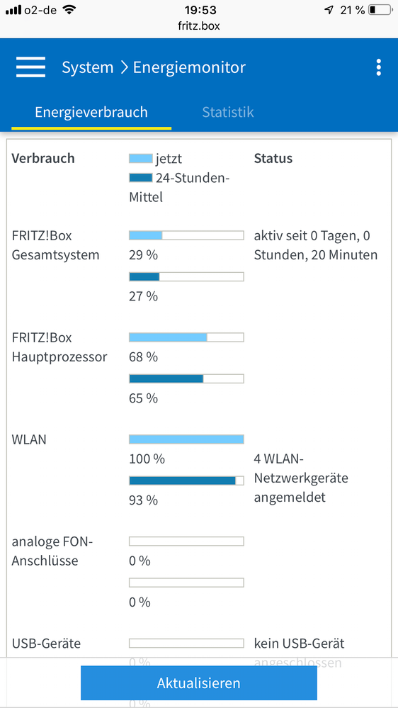

ChaosTigger
Diagnosedaten
75707583-E2BC-4DAF-BC50-A2CB6DF4CD4B.png15CC6F23-E3CA-46E0-A040-036E093D836A.pngCED12214-E4BD-4059-AAC9-6AA710BFE1EA.png5D228E16-D495-4AAB-938C-7ACEA61D99D7.png
ChaosTigger
Diagnosedaten 2

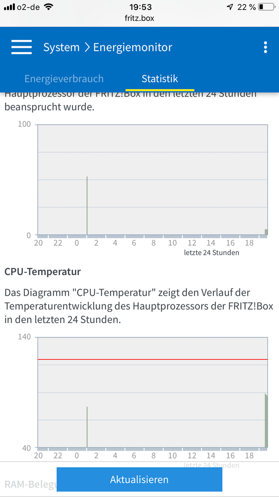

Sorry, war beruflich unterwegs. Die Box wird offenbar zu heiß und schaltet dann ab.
Wenn ich die Box hochkannt hinstelle funktioniert sie problemlos. Leider ist das keine Dauerlösung.
Auch hochkant werden ca. 140°C angezeigt. Und sobald ich sie wieder normal hinstelle - geht sie nach einer Weile einfach aus.
Download und Upload funktionieren solang die Box hochkant steht gut - aber wie lang die Box die Hitze aushält ist sehr fraglich. Achso, das 5Ghz Problem hat sich gelöst - die Prüfung auf Radarkanäle hat etwas über 24h gedauert (die Zeiten in denen die Box ausgegangen war mit eingeschlossen.)
stimmt mit dem einen Upload Kanal. Ist mir gar nicht aufgefallen.
Ja du hast nur einen Upstreamkanal mit einen zu hohen dBuV Wert.
Und ja deine Box wird viel zu heiß.
Ich habe meine auch hochkannt aufgestellt, weil da die Belüftung besser funktioniert. aber bei mir liegt die Temperatur immer so um die 50°C! Und auch wenn sie liegt komme ich nie über 55°-60°C.
