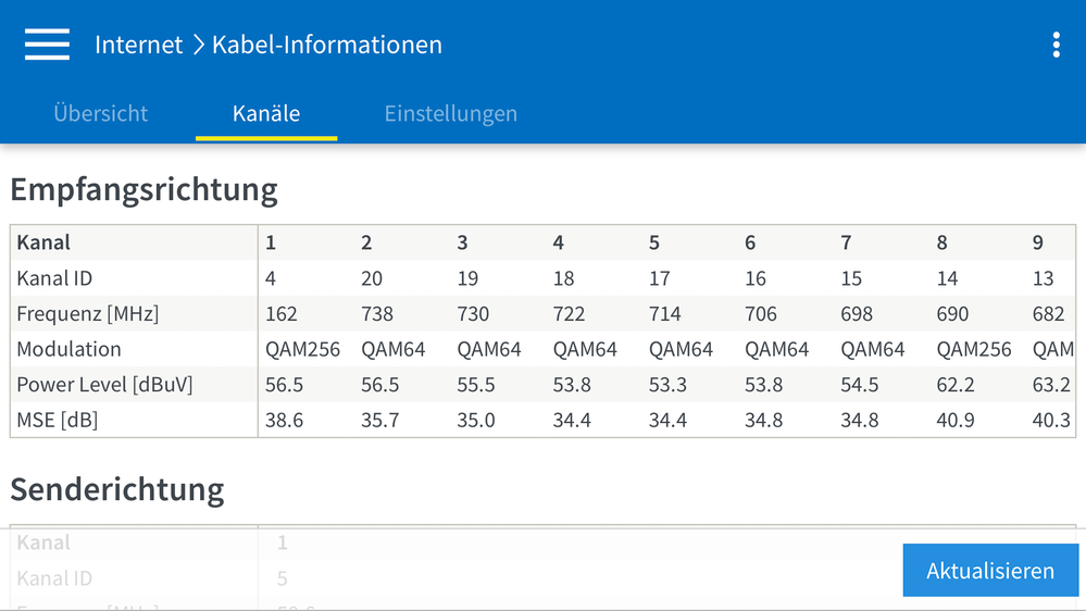

am 11.12.2018 20:27
Diagnosedaten
am 11.12.2018 20:30
Diagnosedaten 2
am 11.12.2018 22:21
So wie es aussieht hast du nur einen Upstreamkanal. Kann man aber nicht gut erkennen. Poste mal die Kanäle in Senderichung.
Gruß Kurt

Ja du hast nur einen Upstreamkanal mit einen zu hohen dBuV Wert.
Und ja deine Box wird viel zu heiß.
Ich habe meine auch hochkannt aufgestellt, weil da die Belüftung besser funktioniert. aber bei mir liegt die Temperatur immer so um die 50°C! Und auch wenn sie liegt komme ich nie über 55°-60°C.
Gruß Kurt
