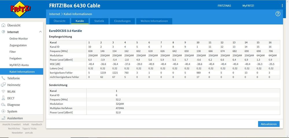

Welcher Fehler tritt auf? Starke Latenz beim Spielen über die PS4
Wie ist Dein Endgerät mit dem Modem verbunden? (LAN; WLAN; zusätzlicher Router; PowerLAN)
Per LAN
Ich habe seit paar Tagen starke Latenzen beim Spielen über die PS4. Nachdem heute Nachmittag die Synchronisation nicht mehr gegeben war und sich meine FritzBox neu einwählen musste. Habe ich mal etwas in der Benutzer Oberfläche meiner FritzBox nachgeschaut. Dabei ist mir aufgefallen, dass ich nur noch einen Sendekanal habe. Bin mir aber sicher, dass ich früher immer 3 Kanäle hatte!
Gibt es für den Umstand eine Erklärung und ist dies die Ursache für meine Probleme in den letzten Tagen?Vodafone.jpg
4 Antworten 4
Kurtler
Du hast nur einen US Kanal, mit einem zu hohen dBmV Wert, darum fehlen dir die anderen 3.
Nimm mal die Box für ein paar Minuten vom Strom und schließe sie dann wieder an, ob alle 4 US Kanäle wieder vorhanden sind.

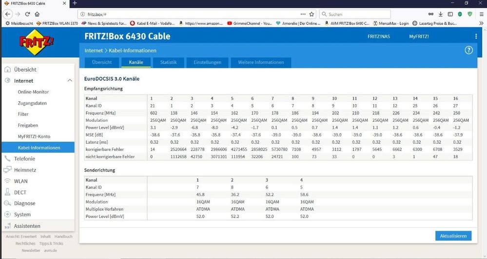

Hat leider nichts gebracht, hab immer noch nur einenn Sendekanal.
Hier mal ein Screenshot vom 06.07.2019, aus einen anderen Thread von mir. Damal hatte ich 4 Sendekanäle
Ja dann muss ein Techniker Vorort der das wieder einpegelt. Wie gesagt der dBmV Wert von 52  ist zu hoch.
Du musst aber für die Meldung der Störung, wie der @Gelöschter User schon gesagt hatte, dein Leihrouter anschließen.
Gruß Kurt
