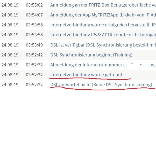

Update #2
Mich hat nochmal ein Techniker angerufen! Ich habe ihm alles nochmal geschildert was gewesen ist. Er gab mir dann noch einen Tipp " schalten Sie die Fritzbox mal mehrere Stunden aus" gesagt getan! Die Fritzbox war ca. 20h vom Netz. Nach dem anschalten synchronisierte sie sich mit 35Mbit. Ich dachte ach guck an immerhin 5 Mbit mehr.
Dann um 3:52Uhr DSL Verbindung unterbrochen und resync mit 40 Mbit. Anscheinend hat das DLM sich wohl aufgehangen sonst hätte es sich wohl nicht Wochenlang Zeit gelassen. Ich denke und hoffe das der sich jetzt die nächsten Tage wieder selber hochregelt.
Likkah
Heute früh gegen 4uhr neuer resync auf 45mbit. Ich bin happy es geht wieder bergauf 🙂
