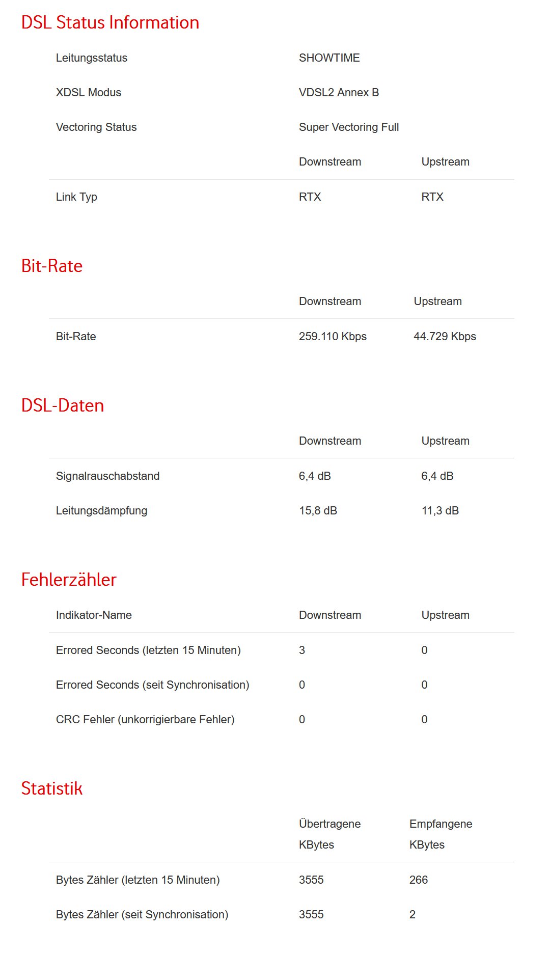

am 20.08. wurde mein DSL Anschluss von 100MBit auf 250MBit angehoben (neuer Tarif GigaHome Basic 250), da hing aber noch meine alte FritzBox 7490 dran, die EasyBox 805 konnte ich heute erst anschließen. Bereits mit der Fritzbox hatte ich ca. 130MBit, was sich mit der EasyBox 805 jetzt nicht so wirklich verbessert hat.
Habe mal ein Screenshot der DSL Status Seite der EasyBox 805 angehängt. Bis auf die Geschwindigkeit scheint alles mit der Verbindung in Ordnung zu sein und eigentlich scheint nichts gegen die volle 250MBit (oder zumindest über 200) zu sprechen. Auch die vollen 40MBit Upload sind da. Es ist nur der Downstream, der zu gering synchronisiert.
Könnte es sein, dass die Leitung / der DSLAM begrenzt bzw. nicht komplett freigeschaltet wurde? Leider gibt die EasyBox 805 nicht mehr Information her, da war die FritzBox definitiv besser, aber eigentlich sollten die Angaben reichen. Router neu starten hat auch nichts gebracht, er synct sich immer mit den diesem

du wurdest von der Technik endlich auf das richtige Profil umgestellt
alter Screenshot: Vectoring Status = G.Vectoring (Profil 17a)
neuer Screenshot: Vectoring Status = Super Vectoring (Profil 35b)

Sieht ein wenig so aus, als ob du noch nicht korrekt umgestellt wurdest. Hast du dich schon einmal an den Support gewendet? Das die sonst eine Störung aufnehmen.

Der Router war im ersten Screenshot nicht im Super Vectoring .. daher nur 130 Mbit, auf den Screens 25/26 ist er im Supervectoring ..
ich vermute, dass die Telekom aufgrund der Störmeldung den Port richtig konfiguriert hat.
