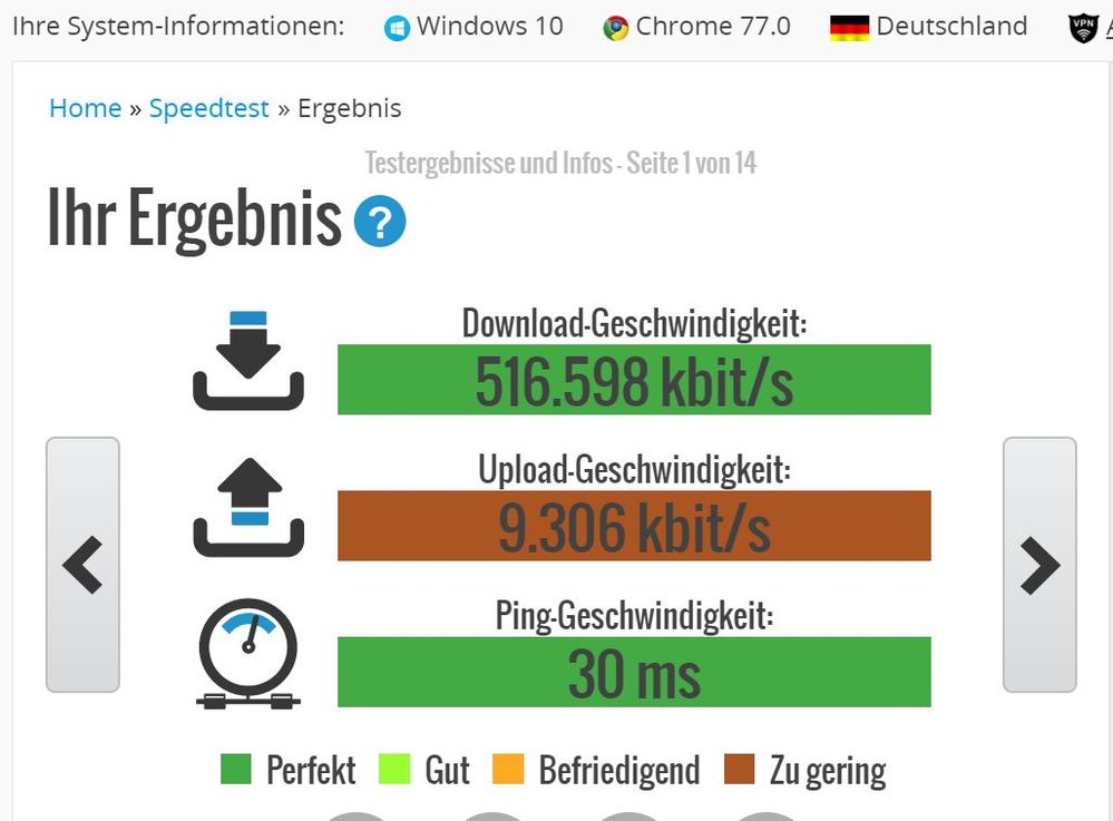

Seit ca. 2 Wochen habe ich jeden Abend, zu unterschiedlichen Uhrzeiten, für einige Minuten aussetzer vom Internet. Zu letzt trat der Fehler heute um 20:26 Uhr auf. Kurioserweise bin ich aber immer mit dem Internet verbunden (siehe Screenshot). Der Fehler macht sich dann so bemerkbar, dass am Computer (LAN) der Browser den Host nicht auflösen kann und somit keine Webseiten mehr öffnet. Andere Geräte, wie z.B. der Fernseher, zeigen dann keinen Inhalt mehr an (wir nutzen IPTV).

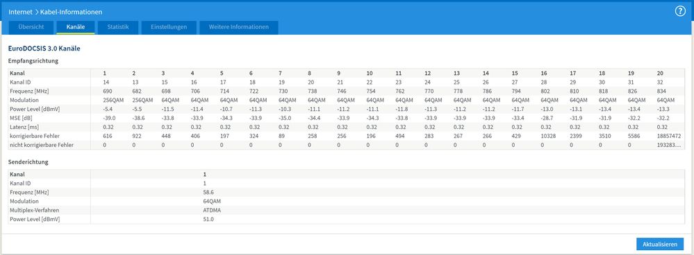

Poste mal bitte einen Screenshot der Signalpegel von der Fritzbox.
Internet -> Kabel-Informationen -> Registerkarte "Kanäle"

Anbei der Screenshot.

Dein Anschluß sollte definitiv von einem Moderator geprüft werden. Da scheint es mehrere kleine Probleme zu geben die wohl einen Technikereinsatz erforderlich machen.
Zum Ersten ist nur 1 Uploadkanal vorhanden, eigentlich sollten es 4 sein. Das Powerlevel bei dem Kanal ist auch Grenzwertig und es könnte sein das der Verstärker einmal neu eingepegelt werden muß.
Zum Zweiten fehlen die ganzen Empfangskanäle unterhalb von 602 MHz was auf einen möglicherweise noch verbauten IPO-Sperrfilter hinweist. Der Filter wird seit der Analog-TV Abschaltung aber nicht mehr benötigt weil diese Frequenzen sind für die Internetnutzung freigegeben worden sind.

Du hast aber immer noch nur 1 Uploadkanal und der Powerlevel ist bei dem zu hoch. Das ist so nicht in Ordnung.
Ich würde dir trotzdem empfehlen das @Wallace das einmal prüft.

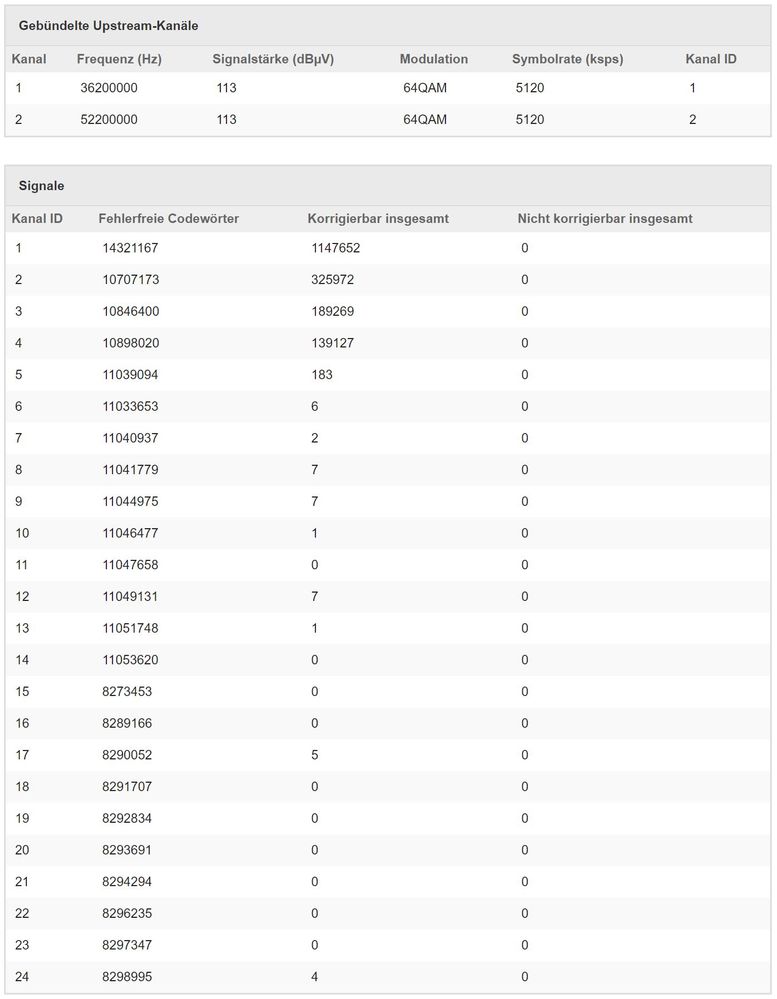

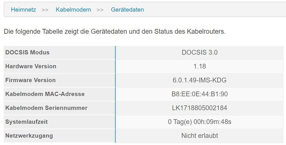

Nochmal paar Daten aus dem Sagemcom Kabelmodem. Vielleicht hilft es ja.
