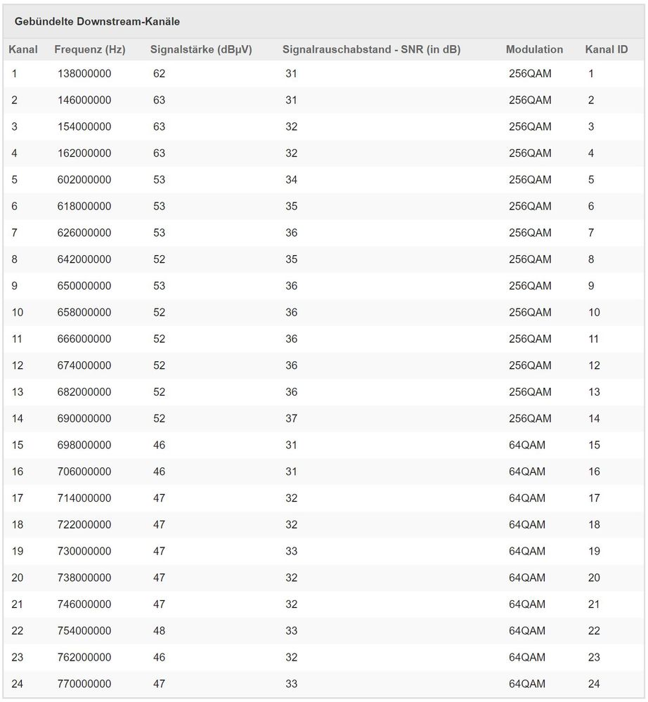

Seit ca. 2 Wochen habe ich jeden Abend, zu unterschiedlichen Uhrzeiten, für einige Minuten aussetzer vom Internet. Zu letzt trat der Fehler heute um 20:26 Uhr auf. Kurioserweise bin ich aber immer mit dem Internet verbunden (siehe Screenshot). Der Fehler macht sich dann so bemerkbar, dass am Computer (LAN) der Browser den Host nicht auflösen kann und somit keine Webseiten mehr öffnet. Andere Geräte, wie z.B. der Fernseher, zeigen dann keinen Inhalt mehr an (wir nutzen IPTV).
Primär nutze ich mein eigenes Gerät eine Fritzbox 6490 Cabla mit FRITZ!OS: 07.12 (aktuellste Version). Der Fehler tritt aber auch auf, wenn ich das Leihgerät von Vodafone nutze. Da der Fehler nur kurzzeitig ist und sonst alles funktioniert kann ich einen Defekt bzw. eine Fehlkonfiguration der Geräte ausschließen.

Poste mal bitte einen Screenshot der Signalpegel von der Fritzbox.
Internet -> Kabel-Informationen -> Registerkarte "Kanäle"
Gruß
Dieter
am 07.10.2019 15:11
Anbei der Screenshot.

Dein Anschluß sollte definitiv von einem Moderator geprüft werden. Da scheint es mehrere kleine Probleme zu geben die wohl einen Technikereinsatz erforderlich machen.
Zum Ersten ist nur 1 Uploadkanal vorhanden, eigentlich sollten es 4 sein. Das Powerlevel bei dem Kanal ist auch Grenzwertig und es könnte sein das der Verstärker einmal neu eingepegelt werden muß.
Zum Zweiten fehlen die ganzen Empfangskanäle unterhalb von 602 MHz was auf einen möglicherweise noch verbauten IPO-Sperrfilter hinweist. Der Filter wird seit der Analog-TV Abschaltung aber nicht mehr benötigt weil diese Frequenzen sind für die Internetnutzung freigegeben worden sind.
Wenn du etwas Geduld hast wird sich hier im Thread innerhalb der nächsten 2 bis 3 Tage ein Moderator/in melden und deinen Anschluß mal genauer unter die Lupe nehmen, und dann das weitere Vorgehen mit dir besprechen.

Der Kollege am Telefon war nett und sehr zuvorkommend. Ich hatte natürlich vorher das Mietgerät (Sagemcom FAST 5460) von Vodafone angeschlossen. Er hat mit seinem Programm die Leitung gemessen und eine korrektur durchgeführt. Ich werde das Problem heute Abend beobachten ob es den weiter auftritt. Er hat wohl das Ticket auch offen gelassen falls das Problem weiter vorhanden ist soll ich nochmal anrufen.
am 08.10.2019 12:39
Du hast aber immer noch nur 1 Uploadkanal und der Powerlevel ist bei dem zu hoch. Das ist so nicht in Ordnung.
Ich würde dir trotzdem empfehlen das @Wallace das einmal prüft.

Nochmal paar Daten aus dem Sagemcom Kabelmodem. Vielleicht hilft es ja.
