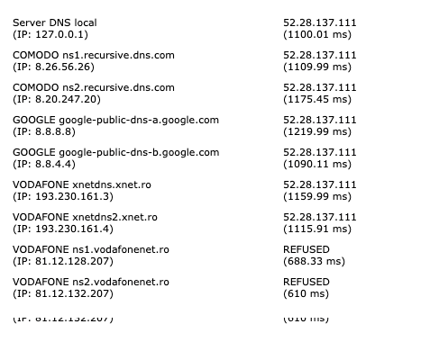

10.04.2019 16:02 - bearbeitet 10.04.2019 16:13
Hallo Lars,
leider besteht das Problem noch immer.
Gibt es hier vom Fachbereich eine Rückmeldung?
Anbei ein aktueller Ausschnitt der DNS Prüfung.
Florian

11.04.2019 22:39 - bearbeitet 11.04.2019 22:40
Hallo Claudia,
vielen Dank für deine Antwort.
Das Problem betrifft nicht einen spezifischen VF-Kabel-Kunden sondern anscheind alle (siehe meine letzten Nachricht), welche auf einen Plenty-Shop mit einer ähnlichen Konfiguration zugreifen möchten.
Dabei liegt die Domain bei einem externen Provider und der Shop wird von plentymarkets betrieben.
Folgende DNS Konfiguration wurde dabei seitnes plentymarkets vorgenommen:
Hier noch ein weiteres Beispiel: https://ceipam.eu/ro/dnslookup.php?q=nalia-berlin.de&t=a&start=y&local=y&customdns=&COMODO=y&GOOGLE=...
Ergebnis:
Bitte um schnelle Prüfung.
Besten Dnak und Grüße
