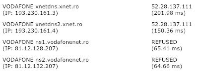

Ergänzend zu meiner letzten Nachricht.
Sind dies die korrekten VF DNS Server?
  • VODAFONE xnetdns.xnet.ro (IP: 193.230.161.3)
  • VODAFONE xnetdns2.xnet.ro (IP: 193.230.161.4)
  • VODAFONE ns1.vodafonenet.ro (IP: 81.12.128.207)
  • VODAFONE ns2.vodafonenet.ro (IP: 81.12.132.207)
Ergebnis (Quelle: https://ceipam.eu/)

flowkna
Hallo Lars,
leider besteht das Problem noch immer.
Gibt es hier vom Fachbereich eine Rückmeldung?
Anbei ein aktueller Ausschnitt der DNS Prüfung.
Florian
