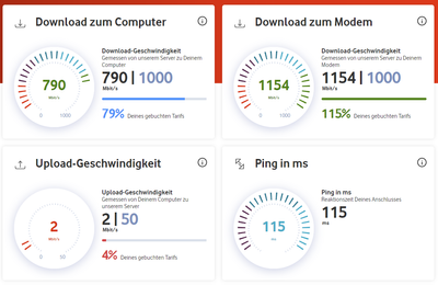

ich habe seit der Umstellung auf Business Cablemax 1000 immer wieder Verbindungsabbrüche und die angeworbene Geschwindigkeit wird meistens nicht ansatzweise erreicht.
Davor war ich im Vertrag Red Internet & Phone Business 200 Cable wo meistens zumindest 150 Mbit/s erreicht werden konnten.
- Als Gerät nutze ich die von Vodafone bereigestellte Fritzbox 6591 Cable (Leihgerät). Der PC ist per LAN-Kabel mit dem Modem verbunden.
Das Problem tritt zu keiner besonderen Tageszeit auf.

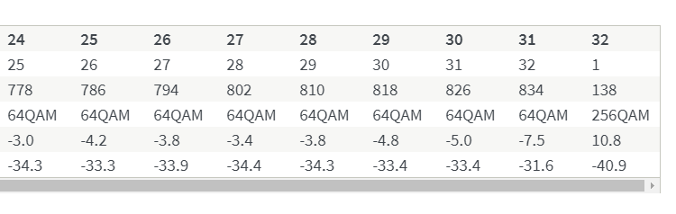

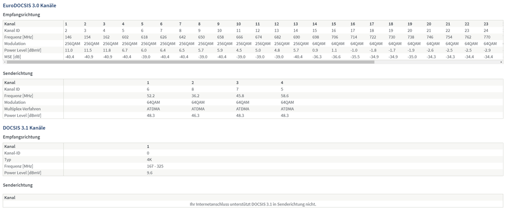

Anbei noch die Signalwerte des Modems und ein gerade eben durchgeführter Speedtest.

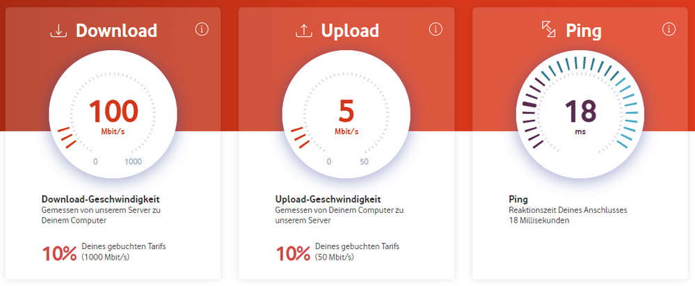

Danke für den Lösungansatz. Dadruch haben sich die Frequenzen minimal geändert.
Bei einem Speedtest komme ich trotzdem nicht über 100 Mbit/s.

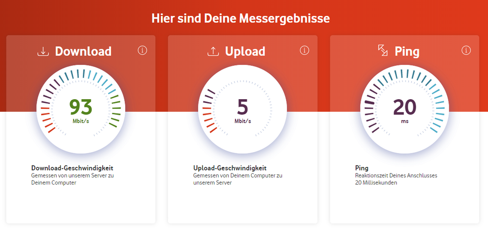

kommst Du nie über die 100 Mbit/s im Download, bzw. sind die Speedtests immer nah an den 100 ran?
Viele Grüße, Martin
Hallo Martin,
ich habe nun das Koaxkabel getauscht und ein anderes LAN-Kabel angeschlossen, dadurch haben die Werte sich wieder in den Normalbereich begeben.
Der Upload kann jedoch hohe Geschwindigkeiten nicht lange halten. Ist das normal?

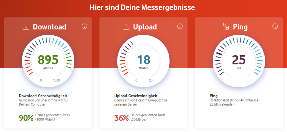

Jedoch habe ich seit heute Nachmittag wieder starke Probleme mit der Latenz. Diese steigt bei Programmen wie z.B. Teamspeak nach wenigen Sekunden Nutzung auf über 150 ms. Sobald ich in Teamspeak etwas sage, steigt die Latenz auf über 4000 ms und der Paketverlust geht teilweise auf 25% hoch.
Ich habe obligatorisch mal einen Speedtest gemacht, obwohl der bei Sachen wie Latenz und Paketverlust natürlich nur die halbe Wahrheit spricht.
