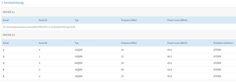

Was mir nun jedoch noch aufgefallen ist (und ich weiss ehrlich nicht, ob ich das vorher einfach übersehen habe): Einige der Upstreamkanäle laufen nur auf 16QAM und nicht auf 64QAM. Anzahl und betroffene Kanäle variieren dabei über den Tagesverlauf.
Die beigefügten Screenshots (sorry für die Bastelarbeit) wurden heute um 09:00 Uhr erstellt, der Router um kurz von 07:00 Uhr nach einer weiteren dauerhaften Unterbrechung neu gestartet. Nach diesem Neustart hatte ich z.B. nur einen Kanal (Kanal 2, ID 5, 58MHz), der überhaupt auf 64QAM lief.

mittlerweile sind alle Upstreamkanäle auf 16QAM gefallen.

Aktueller Stand (eben per VPN nachgesehen):
Kanal 1 - ID 1 - 31MHz - 44.8dBmV - 16QAM
Kanal 2 - ID 4 - 52MHz - 43.5dBmV - 64QAM
Kanal 3 - ID 5 - 58MHz - 44.0dBmV - 64QAM
Kanal 4 - ID 3 - 45MHz - 43.5dBmV - 16QAM
Kanal 5 - ID 2 - 37MHz - 44.3dBmV - 16QAM
Alle ATDMA
Maximalgeschwindigkeit im Upload lag gestern zwischen 20 und 30Mbit/s

Upstream aktuell:
