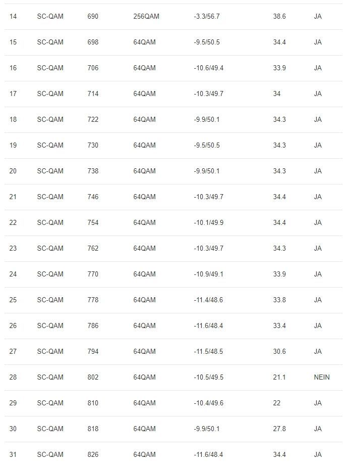

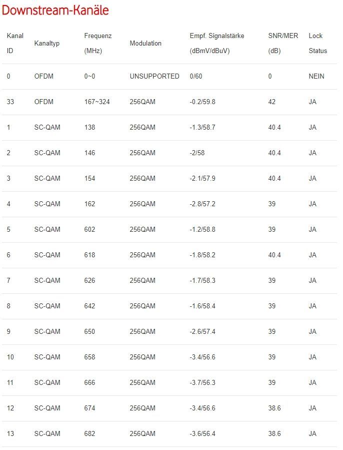

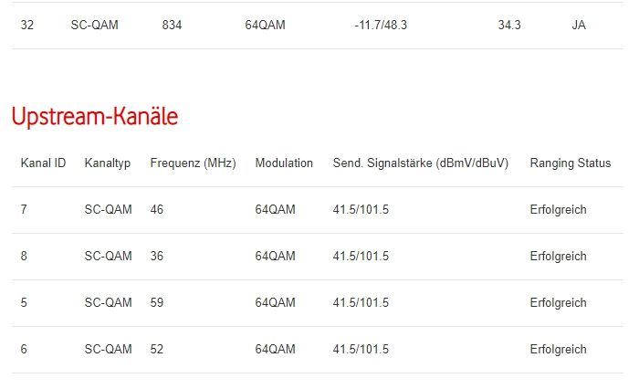

DOCSIS-Werte:
Downstream 1-13Downstream 1-13Downstream 14-31Downstream 14-31DS 21 und Upstream 1-4DS 21 und Upstream 1-4

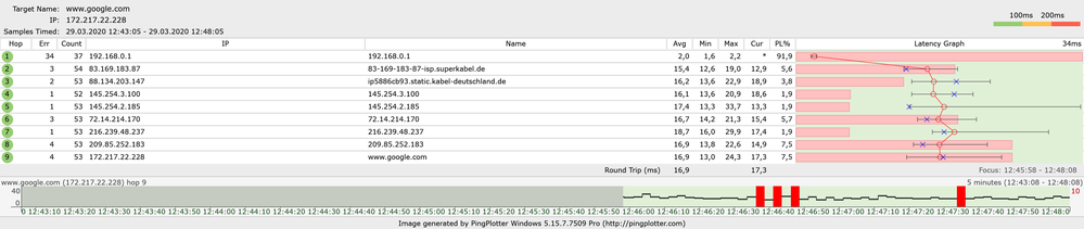

PingPlotter mit forced IPv4 auf www.google.com mit 2,5sec intervals:
PingPlotter / ForcedIPv4 / Target: www.google.com / 2,5sec IntervalPingPlotter / ForcedIPv4 / Target: www.google.com / 2,5sec Interval

  • In beiden Plots ist der erste Hop, die Station, massiv von PL betroffen.
  • Im Falle des CoD Servers kommt es vor allem nach der Übergabe von euch zum Peering mit dem Carrier Telia zu massiven Latenzanstiegen & Packetloss (PL) bis hin zum 100 Prozent Ausfall.
  • Ich kann Geräteanschluss/Kabelfehler ausschließen. Die Station steht seit >1 Jahr unverändert da, wo ich sie aufgebaut habe, als ich damals in Red Internet & Phone 1000 Cable eingestiegen bin. Die einzige Veränderung der letzten Woche war, wie gesagt: Paketwechsel ins Cable 1000 (nach einem Downgrad auf Red Internet & Phone 100 nach 12 Monaten) sowie die neue Firmware auf der Arris die wohl seit einigen Wochen bundesweit ausgerollt wird.
