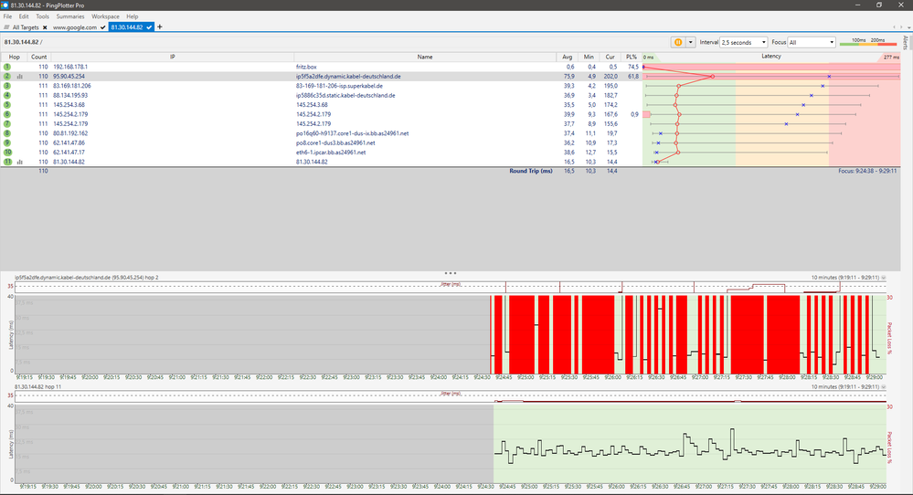

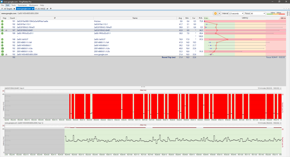

leider habe ich seit einiger Zeit Probleme mit meinem Ping bzw. mit Spikes und deutlichem Paketverlust. Das Problem tritt wie so häufig deutlich stärker am Abend auf.  Spiele, wie in meinem Fall CS:GO, werden dadurch unspielbar. Ich würde mich freuen, wenn dafür schnell eine Lösung gefunden wird.
Das war definitiv noch nicht immer so, sondern tritt erst seit einigen Wochen auf und das auch schon vor der Vertragsumstellung. Ich hatte gehofft, dass sich das Problem durch die Umstellung vielleicht in Luft auflöst, da der Router getauscht wurde und die Bandbreite erhöht wurde. Leider war dem nicht so.
Es folgen ein Screenshot von PingPlotter zu google.com und zu einem Faceit-Server (CS:GO), wo ich die beschriebenen Probleme am deutlichsten bemerke.

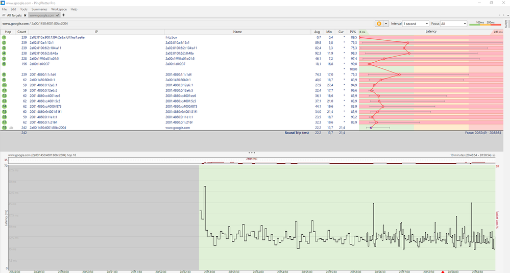

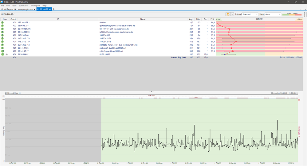

Morgens und mit einem 2,5s-Intervall (scheint weniger PL zu provozieren), sieht das ganze übrigens so aus:

merkwürdig ist halt, dass er PL ja schon auf dem Weg zum Modem auftritt. Ein Switch oder etwas in der Art ist nicht dazwischen?

das finde ich auch sehr merkwürdig. Der PC ist direkt per 3m CAT 7 Kabel an der FB angeschlossen.
