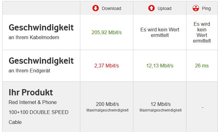

aktuell gibt es bei meinem CH7466CE (Firmware-Version  4.50.19.12) extreme Netzwerkprobleme.
Der Tarif ist ein "100+100 DOUBLE SPEED ", nur leider kommen an allen Geräten nur 8 - 20 Mbit/s an. Das sind gerade 10% von dem, was möglich wäre. Laut dem Speedtest von vodafone kommt am Modem die volle Bandbreite an. Doch nicht eines meiner erhält auch nur annähernt die gewünschte Bandbreite.
Zur Analyse des Problems habe ich bis jetzt Android, Linux und Windows 10 mit WLAN und LAN genutzt.
Jede Verbindungsart zeigt das gleiche Ergebnis.
Ping 18 - 20
Upload 11 - 12 Mbit/s
Download 8 - 20Mbit/s
Der Speedtest zeigt folgende Meldung:
Die gemessene Bandbreite an Ihrem Kabelmodem ist gut!
Jedoch ist die an Ihrem Endgerät gemessene Bandbreite zu niedrig. Dies kann verschiedene Gründe haben, die Ihre Hardware betreffen. Bitte führen Sie die folgenden Maßnahmen durch und testen Sie die Geschwindigkeit erneut.
Jedes Gerät, inklusive Modem, wurde mehrfach neu gestartet. Alles bisher ohne Erfolg.
Was mich an der Sache am meisten Ärgert, vor 5 Tagen war alles iO.
Ich bitte um Hilfe, da die Hotline lediglich einen Techniker schicken will. Das empfinde ich aber als sinnlos, da ja bis zum Modem alles funktionieren soll.

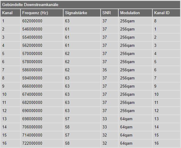

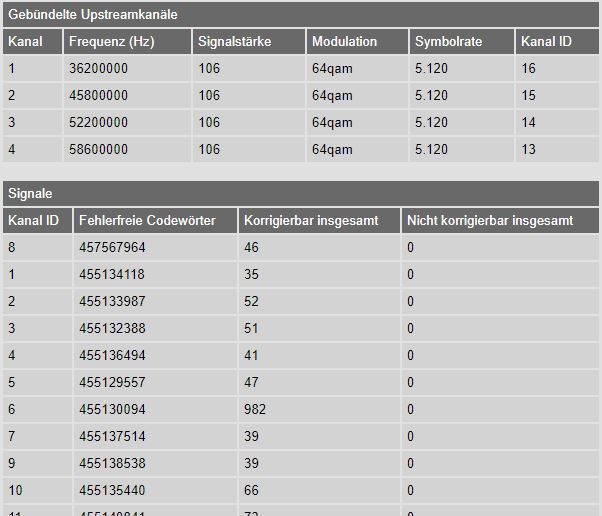

@pastVSfuture
Könntest du die Signalpegel des Modems einmal als Screenshot posten, Benutzeroberfläche öffnen: http://kabel.box
Modem anklicken >Kabelmodem >Verbindungen diese Werte posten (Down und Upstreamkanäle).
Gruss
Methusalem1
Hi Methusalem1
anbei die Screens:
Downstream
Upstream + Signale
MfG

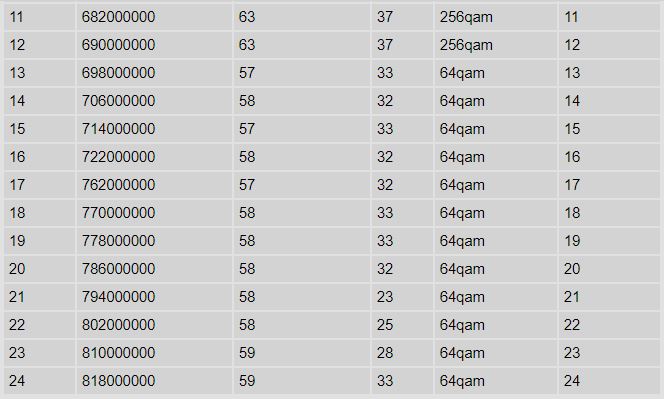

Könntest du auch noch die Downloadkanäle 17- 24 posten.
Gruss
Methusalem1
sorry, vergessen 😉

Auf deinen Downloadkanälen 21+22 sind dieSNR-Werte außer Toleranz und im Kanal 23 grenzwertig, es könnte sich hier um LTE-Einstrahlung handeln.
Melde eine Störung bei der Technischen Hotline mit Hinweis auf die schlechten Werte, solltest du beim erstenmal keinen Erfolg haben ruhig 2-3 mal anrufen.
Gruss
Methusalem1
