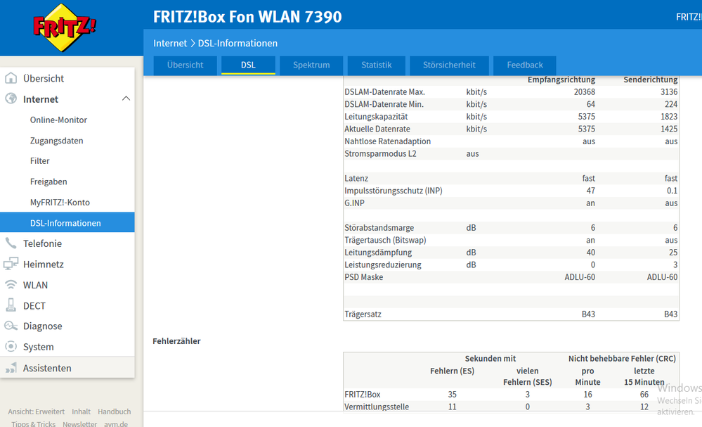

Die Werte zur Verbindung findest du bei einer FritzBox über das FritzBox-Menü unter "Internet->DSL-Informationen" in Registerreiter "DSL".
am 08.03.2019 12:44
oki, so sieht das aus:
am 11.03.2019 23:07
Hallo Jens-K,
könntest du (oder jemand anders) meine Fragen noch einmal beantworten?
am 12.03.2019 00:43
Deine Leitung synchronisiert mit 5,3 MBit/s am Maximum. Mehr ist da nicht drin, sofern du nicht auf VDSL wechselst (sofern verfügbar)...
