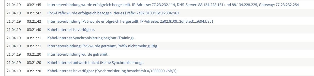

Hallo Moni, ja, gestern Nacht um 3:21 Uhr kam es mal wieder zu einem Verbindungsabriss... Gruß Moritz

Hallo Tobias,
nein, es war mal wieder definitiv ein Kabelverbindungsabbruch. Screenshot der Ereignisanzeige ist angefügt.
Gruß
Moritz
