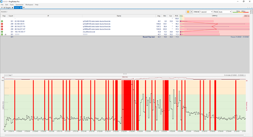

Abend,
war anscheind zu voreilig. das Problem ist wieder da.
Dazu einmal die Signal-Werte der Fritz box:
signalwerte.PNGUnd noch ein Ausschnitt aus dem Pingplotter:
Mit freundlichen Grüßen

Tobias
Hey @MarcoKrj,
ich übernehme mal 😉 In diesem Fall würde Ich Dir gern einen Techniker schicken, das Modem hat viele Frequenzschwankungen weshalb Du dieses Störbild vermutlich hast, schickst Du mir via PN bitte eine Rufnummer, unter der Du erreichbar bist?
