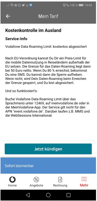

Unter Umständen hätte die Option "Data Roaming Limit" deinen Verbrauch bei 50 Euro netto gestoppt, dann wäre aber auch "Schluss mit Roaming" gewesen.
Mehr anzeigen
Hast du einmal nachgesehen, ob diese Option bei dir aktiv ist? Bei mir ist sie das seit Aktivierung des Vertrags automatisch gewesen. Das InfoDok 443, mit den Konditionen ohne das ReisePaket World Tag oder Woche, findest du hier.
