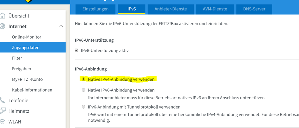

Prüfe mal folgende Einstellung:
lekki
der Reiter existiert bei mir nicht!
iPv4 ist unter "Sicherheit" aktiv!
Ist die erweiterte Ansicht bzw. Expertenansicht aktiviert?
lekki
Oh, ja, habe ich jetzt gemacht. Werde die Einstellung ausprobieren, danke.
lekki
Bingo, Verbindung klappt! Ob die Einstellung in der Box die Ursache war, kann ich nicht sagen, denn ich hatte ein Ticket bei Vodafone erwirkt. Aber Danke an Alle.
