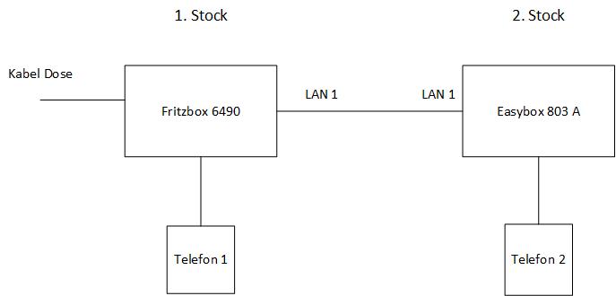

ich habe folgendes Problem, ich habe eine eigene Fritzbox 6490 an einem Vodafone Kabel Anschluß. Dahinter befindet sich eine Easybox 803. In der Fritzbox möchte ich eine SIP Nummer registrieren und in der Easybox dann die zweite Nummer. Aufbau siehe Anhang.
Die Registrierung in der Fritzbox funktioniert.
Bei der Easybox ist der WAN 1 auf routing gesetzt und die Internet Verbindung funktioniert auch soweit.
Die Rufnummer wird aber nicht registriert.

Nein leider nicht ganz, das war mir auf diese Art schon bekannt.
Das Problem liegt daran, dass wenn ich die Easybox einfach in das Netz der Fritzbox hänge, das SIP Management in der Easybox nicht funktioniert. Sprich die Easybox braucht eine Internetverbindung über einen WAN Port, ansonsten wird SIP deaktiviert. Damit kann ich mich also nicht einfach an der Fritzbox registrieren. Wenn ich an der Easybox den WAN einrichte, geht das nur mit einem Adressbereich außerhalb der Fritzbox. Das Registrieren geht dann, allerdings habe ich dann natürlich keine Verbindung zu den Rechnern, die an der Easybox hängen oder auch den Diensten innerhalb der Easybox.
