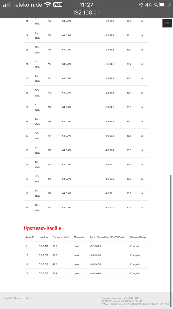

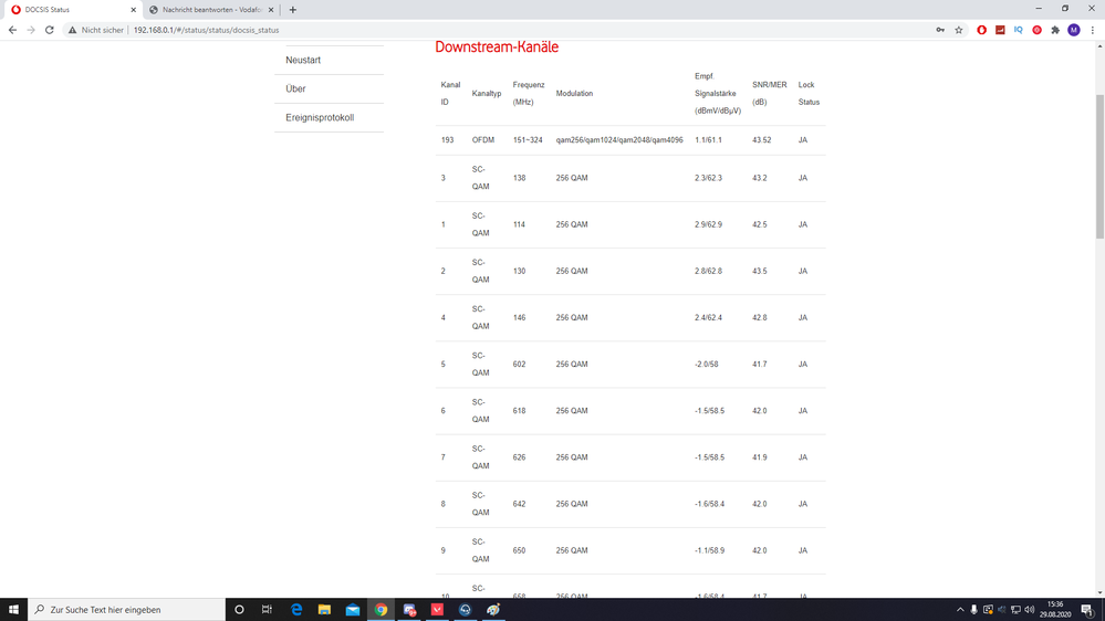

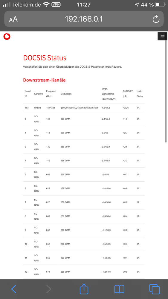

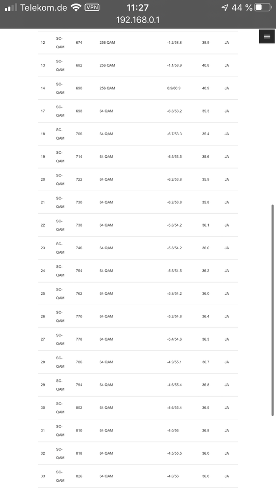

Poste. Bitte deine signalwerte
Das hier sind die Signalwerte

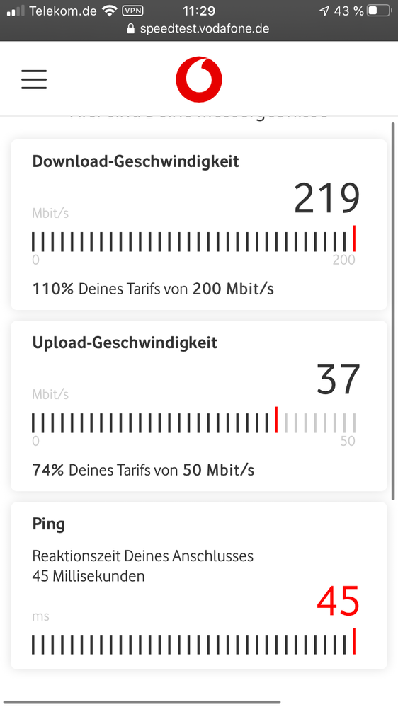

Und hier der Speedtest, und ja, den habe ich mit dem Handy gemacht, aber auch am PC ist die Leitung so.
Gerade ist der Upload bei 37, obwohl immer 50 angekommen sind, vor 20 Minuten war er bei 22-23 MB usw.
Er schwankt also ziemlich.
Auch der Ping ist einfach nur lächerlich! Der war IMMER bei 10-25 höchstens!!!
Du hast nur 4x qpsk im uploa,  das ist eine astreine Störung. Nochmal hotline anrufen.
Sei froh das du überhaupt soviel im upload bekommst.
