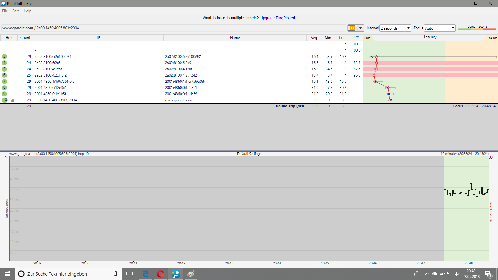

Ich habe Ping Plotter durchlaufen lassen. Leider kann ich die Bilder nicht posten, da ich in der Desktopüberaicht nicht schreiben kann (eher gesagt lässt mich eure Homepage nichts schreiben. Egal ob über Smartphone oder Laptop. Ich habe vor dem Test die Fritte auf Werkseinstellungen zürckgesetzt. Und ich habe immer noch Paketverluste. An 3 Hops habe ich ein Paketverlust von 80-97 %.Habe mit LAN und WLAN getestet.

Der Packetloss ist natürlich enorm. Kannst du hier ein zeitliches Muster ausfindig machen oder handelt es sich um ein sporadisches Problem? Wenn ich Dir beispielsweise einen Techniker schicke, wäre es gut wenn die Beeinträchtigungen zum Termin auch auftreten.

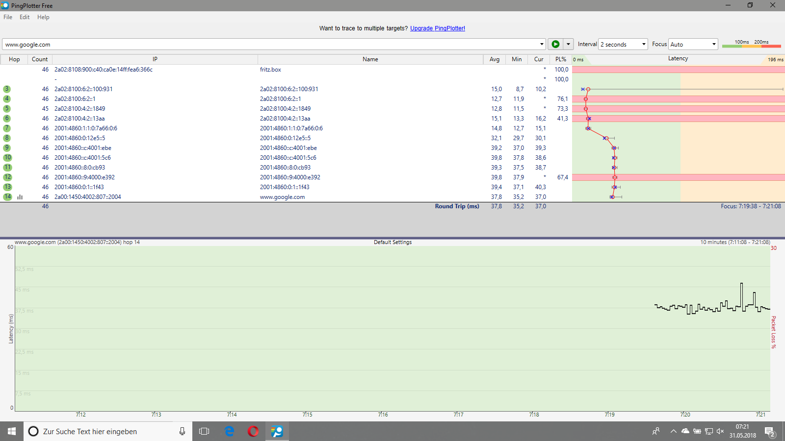

Hier nochmal ein Screenshot von heute morgen. Ich kann mir nicht denken, dass morgens um 7:20 Uhr schon viel Druck Segement ist. Komischerweise geht das PL schon an der FB los. Ich habe Sie ja beim letzten mal schon zurückgesetz und keine Sicherung geladen. Ich habe bis zu dem heutigen Screenshot lediglich ein DECT Telefon angemeldet.
