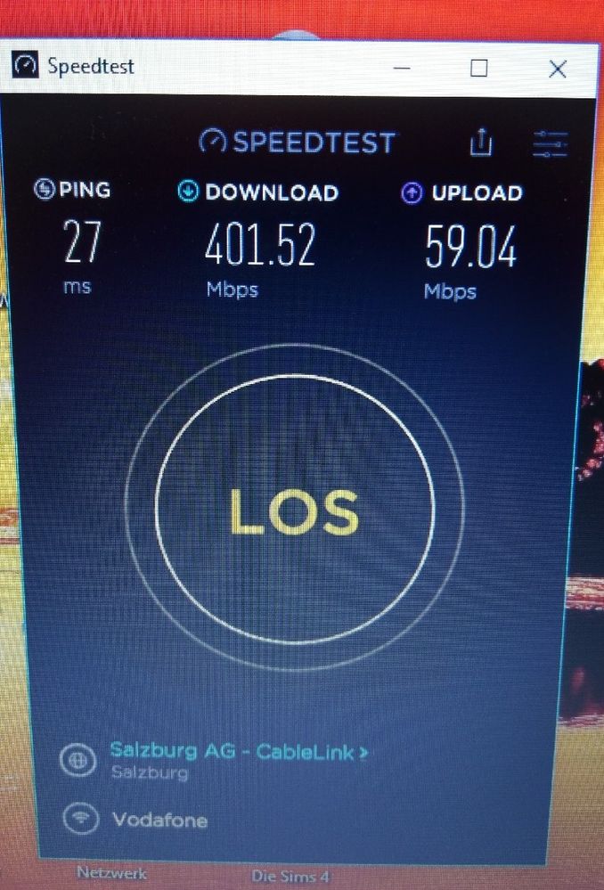

Hallo, ich hatte KD Internet mit 200 und keinerlei Probleme mit meiner Mediabox3. Bei dem Wechsel zu Vodafone cabel400 musste ich meine Gute Fritzbox gegen eine Tauschgebühr eintauschen gegen eine identische Mediabox3. Seither habe ich täglich abstürze bei Spielen und Telefonie. langsamer ist es obendrein auch noch. Die Box stürzt ab und rebootet dann (schrecklich). Beim Service wurde mir gesagt. die vollen 400 stehen an und es gäbe keine Probleme in der Leitung. Ein erneuter tausch der Box koste mich dann erneut! Ach ja, der Frequenzfilter ist auch rausgekommen wegen der Analogabschaltung. Was kann/soll ich jetzt machen?

Hier nach Signalpegel suchen, und nen Screen davon posten!

Hallo, hier ist er:
Mein Pegel vom 25.12.18\11:00 UhrMein Pegel vom 25.12.18\11:00 Uhr
Die Pegel scheinen ein wenig zu gering zu sein.
Bitte poste mal die Übersicht aus dem Bereich Internet->Kabelinformationen...
IScreenshot_20181225-171243.pngScreenshot_20181225-171221.pngScreenshot_20181225-171200.png
Da sehen die Werte wiederum gut aus...
Es könnte natürlich an einem (sterbenden) Netzteil liegen - insbesondere dann, wenn die Box komplett neustartet.
